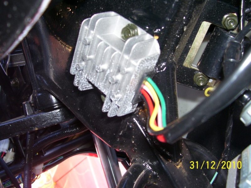

Ich würde mal spontan auf den Laderegler tippen...
Das hier ist er:
Hast du vielleicht ein Multimeter um die Spannung zu messen?

Beitrag von Admin am Mi 06 Feb 2013, 16:51
Nach meinen Infos ist
Grün = Masse
Schwarz = Minus
rot, Gelb oder rosa-weiß = Plus.
Plus ist Jahrgangs- und Modellabhängig, deswegen kann ich dir das jetzt schlecht sagen...
Alpina ist unser Brain, vielleicht meldet er sich hier auch nochmal Wink
