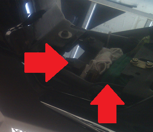

Das mit den Fotos war für das Blinkrelais gedacht...Aber ich kann auch anderes nachreichen...Ich bin ja nicht so Wink
Also Ich würde dir die LED schenken aber die sind zu dunkel.Die kann man für nix brauchen.Ich hab mal eine auseinandergebaut und den Vorwiderstand geändert.Die wurden zwar heller aber nach ein paar minuten war da schon eine LED hin.Das ist absolutes Billigzeug.
Wie gesagt,kannst so haben.Hab noch ein altes Foto mit der leuchtwirkung,Moooment...Wenn du die Bilder siehst,macht das auf dem ersten Blick mächtig wirken.Das täuscht aber unwahrscheinlich....Glaub mir,das willste heller haben.
Das ist ein altes Kennzeichen was nicht mal auf meinem Namen lief,also keine Panik.
Hierbei handelt es sich aber um eine andere Birne.Wenn man das Ding so nennen will.Das ist die aus dem Bremslicht gewesen.Also eine 21/5 Watt LED mit Simulierten 2 Faden.Das was da leuchtet ist das Bremslicht der LED also die 21watt nachbildung.Die Dinger sind so unbrauchbar das man die nur dafür brauchen konnte.Die anderen LED Dinger sind etwas dunkler aber auch rein Weiß.Kein warmes Weiß.Es sind ca 6000 Kelvin.
Es ist um genau zu sein die hier: Klick mich
Und die anderen von denen du haben kannst sind die hier: Klick mich
Ich hab nicht getestet ob die da überhaupt reinpassen.Nicht von der Fassung sondern vom ganzen.Also der Leuchtkörper ansich.Ich hab die mal in den Orginalblinker eingesetzt und "versaftet"....Da ist mein Standlich heller...Und das hat weniger LEDs.
Reicht das so oder doch noch Fotos ?
Wer mehr sehen will einfach BESCHEID sagen
