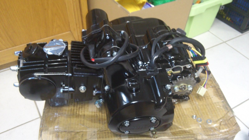

110ccm Motor in Schwarz
Beitrag von yamazuki am So 07 Jul 2013, 17:07
Moin Moin, mein schöner 110ccm Motor ist jetz einbaufertig. Hier noch ein paar Bilder vom Schmuckstück.Very Happy
