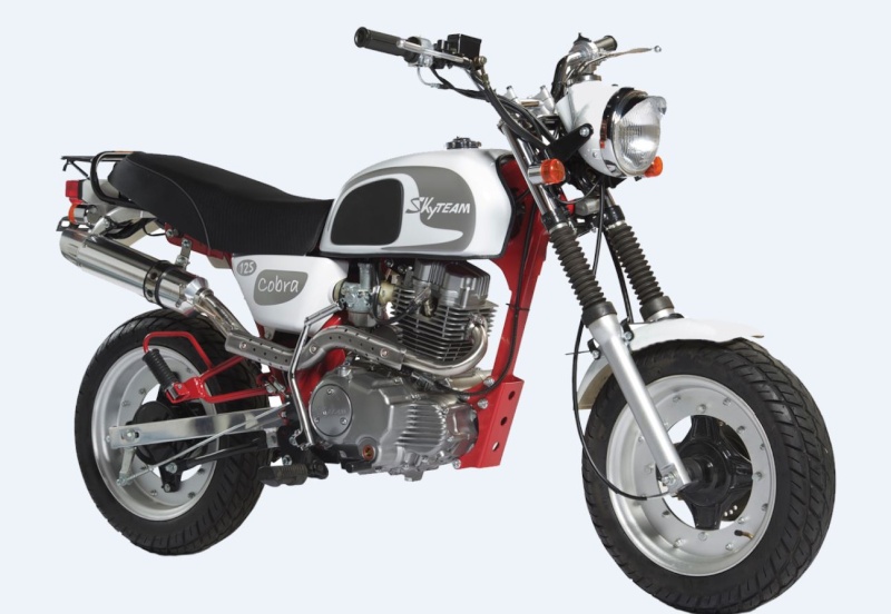

Skyteam Cobra
Angenommen ich gehe heute hin, pack den Karton ins Auto. Wie krieg ich sie mit einfachen Mitteln so schnell, daß ich auf der Autobahn nicht gleich mit den Trucks lebensgefährliche Spiele spielen muss? Nehme mal an, daß die nicht wesentlich schneller ist als die ACE mit gleicher Maschine. Ich mach einfach mal nen Topic zur Cobra auf...
Anzahl der Beiträge : 2515
