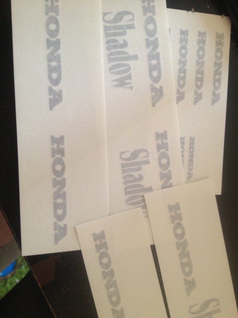

Achja: Ich hatte mir vor einiger Zeit auch Honda Embleme machen lassen für den Retroroller. Und zwar auf Silberfolie. Dazu habe ich die Schriftart "Honda" gesucht und einfach in Corel Draw alles so gestaltet wie ich es haben wollte. Den Plot habe ich bei einem Online Dienstleister machen lassen. Kam zuverlässig und sauber verpackt an. Folienplot24.de
So sieht das dann aus:
