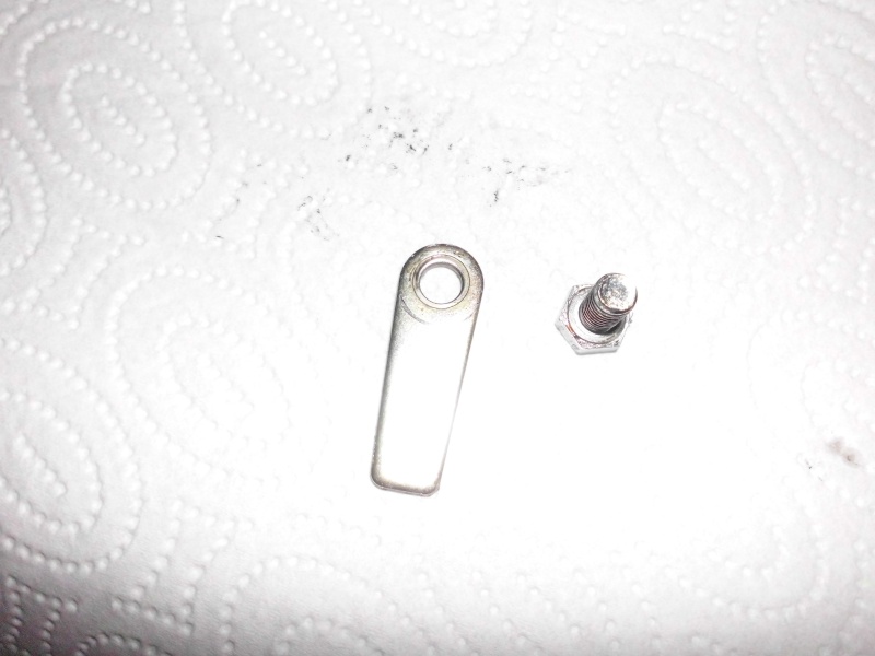

Links im seitendeckel oder? Ist das plätchen wo hinter dem polrad seitlich vorne angeschraubt ist aber noch vorm großen anlasserritzel sitzt? Ist es eigentlich egal wie es sitzt ob gerade oder schräg oben oder unten?

Nein,...auf dem Polrad selber!!!
Auf dem Bild ist es nachträglich verlängert!!!

Weist du dann zufàllig was es mit dem plätchen das ich beschrieben habe auf sich hat. Denke mal das es nur eine zusätzliche sicherung fürs anlasserritzel ist zumal es nur mit einer schraube befestigt ist

Was meinst,..das Teil im Deckel,...für die alte Zündanlage?

Bei mir sitz der anlasser vorne und hinter dem polrad sitz ein ritzel wo die kette fürn e start dran is und da is noch so ein plätchen wo vorm ritzel sitz vorne und ist mit einer schraube befestigt hab leider kein bild

Oder meist du den Geber,...für die Ganganzeige???

Ne wenn du vorm polrad bist ist dahinter mein anlasserritzel etwas größer als das polrad und beim ritzel mittig links ist so ne kleine platte sieht aus als wenn sie zur sicherheit dient und ist mit einer schraube befestigt

So,..dort muss dein Teil irgendwo doch sein,...?

So,...ich weiß nun dein Teil,...Very Happy
Das ist das Seiten-Sicherungsblech vom grossen Ritzel,...und muss gegen die Arretierug sitzen,...(kleiner Alu Zapfen)
siehe Bild oben!-(Seitenansicht)

Sorry hab momentan viel zu tun. War genau das was du mir beschrieben hast Smile dankeschön. Ich finde es wahnsinn das hier sofort geholfen wird Smile
