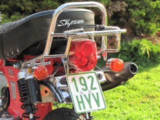

..der Flansch der Abgasrückführung ist inzwischen weg. Ich weiß nicht wofür das Teil mitschleppen wenn es sowieso nicht angeschlossen ist. Obendrein ist die Zulassung trotz 2012/2013er Modell auf Euro2.
..eben kam der Postmann mit den passenden Reifen. Bei den Gummis ziehe ich eindeutig "Made in Germany" vor. Jetzt geht es erst einmal an die Montage. Hiefür können die Felgen in 3 Teile zerlegt werden.

Nummernschildhalter:
Da wohl die Blinker mit dran hängen musste wohl was mit nem schicken Edelstahlblech machen.

Mit den originalen Reifen fuhr sie, zumindest auf trockener Straße, angenehmer. Ich habe aber auch schon im Netz darüber gelesen, dass die Heidenau einige Zeit benötigen bis sie eingefahren sind.
Ich werde mir vermutlich einen Kz. Halter aus GFK oder Kunststoff bauen. Davon habe ich hier reichlich liegen (RC-Modellbau)

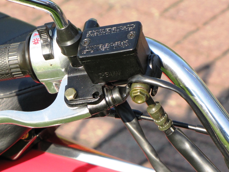

Auf alle Fälle werde ich die Bremsflüssigkeit wechseln, da mir die Vorderbremse gefühlt einen zu weichen Druckpunkt hat.

Die Chinabremsflüssigkeit zu wechseln ist auf jeden Fall kein Fehler und schnell gemacht. Man weiß auch nie wie lange die Kiste schon gestanden hat also wie alt die Flüssigkeit tatsächlich schon ist. Von der Qualität mal zu schweigen.
Wenn der Druckpunkt immer noch zu weich ist, kann es evtl. auch an der Gummileitung liegen. Stahlflexleitung einbauen zur Not.
Anzahl der Beiträge : 2517
Re: SkyTeam ST 50 -6 SE (SkyMax)
Beitrag von Lumi am Do 22 Aug 2013, 10:10
..habe gerade gewechselt ..groß ist der Unterschied nicht.

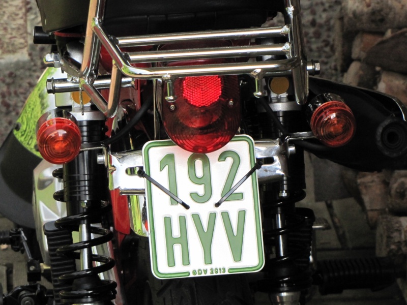

Beitrag von Tobias Rieper am Do 22 Aug 2013, 10:24
Herzlichen Glückwunsch zu deiner Skyteam.
Allerdings solltest Du es vermeiden, Dein Kennzeichen im WWW zu zeigen.
Zensier das Bild bitte, nur zu deinem eigenen Wohl...
Beitrag von Lumi am Do 22 Aug 2013, 10:41
Hallo Tobias,
danke für Glückwunsch und Tip. Das mit dem Kz. sehe ich nicht so eng.
Ist kein Geheimnis. Auf der Straße sieht es auch jeder.
Anders wäre es mit einer Telefonnummer wegen Belästigungen.

Der Bremslichtschalter am Griff hat ein Wackelkontakt. Hängt das Kabel durch, brennt mitunter auch das Bremslicht durch. Vorläufige Lösung ist das Kabel entlasten Wink
Das Schild ist jetzt montiert. Vielleicht nicht die hübscheste Lösung, dafür funktionell.

Ist kein Kabelbruch. Der Schalter klemmt mitunter wenn das Kabel nach unten zeigt.
