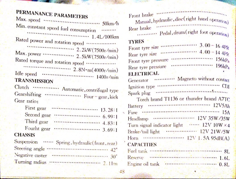

So, habe die Kleine gerade noch mal nackig gemacht.
Habe vollgende Daten gefunden.
Auf dem Motor selbst steht: JC139 FMA-2D *DF61000028* (11320-124) die letzten drei Ziffern könnten auch "J24" sein.
Auf dem Zylinder: CI 49cm³ 139 FM-0001
Zylinderkopf: 111101-113
Habe gleich mal Bilder von den Daten in der Betriebsanleitung gemacht. Hilft event. rauszubekommen mit Welchem Motor meiner identisch ist.
Was die CDI angeht bin ich leider nicht fündig geworden.
Habe wohl unterm Sitz etwas gefunden, aber wieder nur 4-Polig.
Und der Stecker sitzt auch nicht wie auf dem Bild von Andy
vorne drauf, sondern von oben. Im Schaltplan ist die CDI aber mit
5-Pöhle eingezeichent. Nur finde ich dieses verfluchte Ding nicht ;0(

Die Motorenkennung für deine Jincheng wäre demzufolge 139FMA. Jincheng- Motore mit dieser Kennung basieren (meines Wissens) auf dem 12Volt Honda- Motor und werden unter anderem auch in Dax, Monkey und ST50 - Replikas verbaut. Ob die Motoraufnahme dieser Motoren bei deinem Fahrzeug passt ... kannst du nur messen und vergleichen.
Die CDI ... Alex sein Rat ist gut ... folge einfach den Kabeln der Zündspule ... eines führt dich mit ziemlicher Sicherheit zur CDI.
