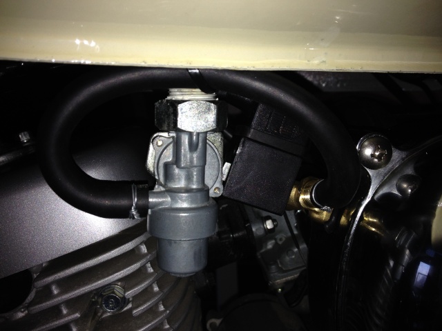

Magnetventil 12 Volt (24 V steht nur auf dem Stecker) und für alle möglichen mineralölhaltigen Flüssigkeiten geeignet
Die Daystar hat einen für Leckagen bekannten Benzinhahn. Auch bei meiner war das Dichtungsgummi im Hahn bereits geschädigt. Das Problem ist, dass das Benzin nicht aussen irgendwo rausläuft sondern der Hahn zum Motor hin nicht mehr abdichtet wenn man ihn zudreht. Man merkt es also gar nicht so schnell ob der Hahn funktioniert oder nicht.
Normalerweise passiert da nichts weiter. Es könnte aber das Schwimmernadelventil im Vergaser mal nicht richtig schliessen und dann könnte die Soße in den Motor laufen ohne dass man es bemerken würde. Startet man so einen vollgelaufenen Motor kann es die Pleuelstange zerhauen. Oder das Benzin läuft über den Vergaserüberlauf auf den Garagenboden. Beide Varianten gefallen mir irgendwie nicht.
Zudem bin ich immer vergesslich und drehe den Benzinhahn selten zu. Das übernimmt nun dieses Magnetventil automatisch beim Zündung ausschalten.

Hightech meets Classic: Automatische Benzinabschaltung
Das montierte Magnet-Absperrventil anstelle des manuellen, ständig leckenden Benzinhahns

Sagmal: Bei dem blöden Tankanschluß haste auch keine Idee oder? Der original Hahn ist zu lang nach unten und nun passt nix mit Schlauch rüber zum neuen Ventil... Ich müsste dichter an den Tank ran.. Am besten nur ein 6er Schlauchanschlußnippel direkt am Tank...
Re: Meine Daelim Daystar - Das Tagebuch einer Standuhr
Beitrag von KarlKompott am Fr 28 März 2014, 23:21
Hahn weglassen und direkt mit Reduzierstück anschließen?

was hat denn dein Tank für ein Gewinde
Also ich habs grob mit Zentimetermaß und Auge gemessen und messe 18 Millimeter und natürlich wie üblich ein Feingewinde. Wäre echt eine Hilfe wenn jemand was findet, was passt.
Hier das montierte Ergebnis wie zur Zeit ist:
Original Benzinhahn ist um 180 Grad verdreht montiert. Braucht man ja auch nicht mehr ran Wink
Und wie man sieht wäre es schöner wenn der Schlauch gleich oben am Tank dran käme und nicht so tief. Am besten an einen 90 Grad Nippel, so dass die Leitung gleich direkt zum Ventil rüber laufen kann.
Im Moment muss ich den Bogen so blöd nach oben in einer Schlaufe legen weil es nur so einigermassen aussieht.

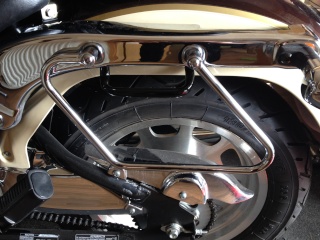

Ruhiger Seitenständer und Gepäckeisen
Gummidämpfung für den Seitenständer und Satteltaschenabstandhalter sind nun auch dran
Da der Seitenständer durch die neue Harley Rückholfeder ordentlich Wumms beim zurückschwingen erzeugt, knallte er immer mit voller Wucht an den Rahmen. Um das zu dämpfen habe ich ein Stückchen dicken Benzinschlauch aufgeschnitten und mit Silikon an der Aufschlagfläche befestigt. Nun schnalzt er ruhig in seine Fahrstellung zurück.
Die verchromten Abstandhalter vom Zubehörlieferanten passten 1A und sorgen in Zukunft dafür, daß evtl. mitgenommene Satteltaschen schön auf Abstand bleiben. Zudem füllen sie auch ohne Taschen das "schwarze Loch" am Hinterrad ganz gut aus.

Hatte hier ein wenig Sorge, dass es hier vielleicht doch zu Problemen kommen könnte. Aber nee: Das Magnetventil schnalzt satt wenn ich die Zündung einschalte und scheint den Sprit sauber durch zu lassen. Durch die Position des Magnetventils das oben eine gelbe LED drauf hat, habe ich nun tatsächlich eine Tankinnenbeleuchtung  Laughing  Sie leuchet von unten gegen den Tank. Sieht man nur wenn es wirklich finster ist, hat aber ein wenig was magisch-wichtiges an sich  Cool
Trotzdem werde ich für alle Fälle ein Stückchen Benzinschlauch im Bordwerkzeug dabei haben. Sollte das Magnetventil tatsächlich mal Zicken machen, kann ich es mit dem Stück Schlauch relativ schnell umgehen und erstmal weiter fahren.
Im geschlossenen Zustand ist das Ding absolut dicht, da saugste nix mehr durch. So war ja auch der Plan und ich muss mich nie mehr um den Benzinhahn kümmern. Moped ausschalten, Spritfluss absolut dicht. Ein bisschen Einspritzerfeeling sozusagen.
