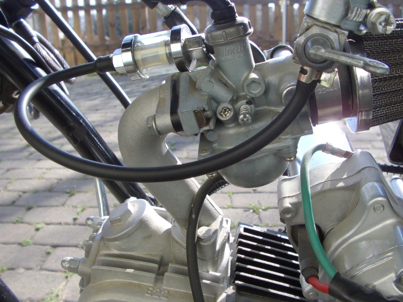

Denn in der Folgezeit hatte ich ständig Probleme mit dem Vergaser. Ich weiß bis heute nicht, ob es am Originalvergaser lag oder andere Ursachen hatte. Jedenfalls habe ich den originalen gegen ein Mikuni- Vergaser getauscht, mit dem ich nie wieder Probleme hatte.
Das Bild zeigt den ausgebauten Original- Vergaser.
Auch das ist nochmal das Originalteil. Wie man sieht, steht da nur KKF und die Vergasergröße 19 drauf.
Und hier sieht man den neuen verbauten Vergaser von Mikuni. Der Benzinfilter ist auf dem Bild auch zu erkennen.

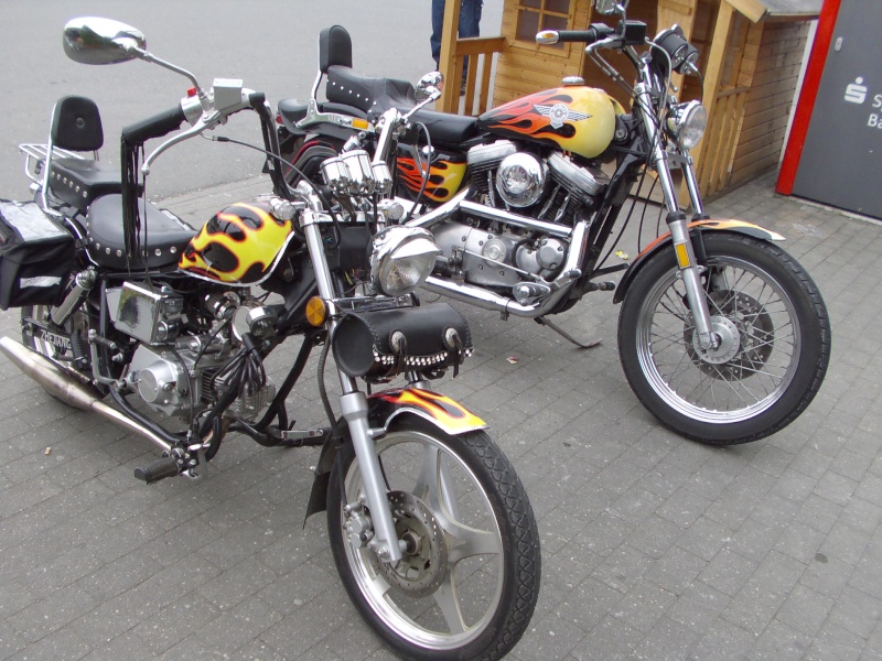

Nun sind eigentlich nur noch Verschönerungsarbeiten aufzuzählen: Lampenhutze, Chronometer, Seitentaschen, Werkzeugrolle und Navitasche.
Und so sieht sie nach all dem aus.
Und hier nochmal von der Seite. Leike- Chopper.

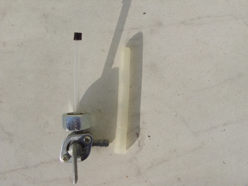

Benzinhahn:
Den Bezinhahn mußte ich auch schonmal wechseln, weil die Überwurfmutter nicht mehr gehalten hat. So sieht er aus:

Benzinhahn:
Der originale Benzinhahn hat einen "Peilstab" für die Reservemenge. Darüber ist ein Plastiksieb gestülpt, das aber nur Grobpartikel filtert. Die Befestigung des Hahns am Tank erfolgt mit einer Überwurfmutter der Größe M14x1,25. Falls kein Originalteil greifbar ist, es passt auch der Hahn von einer Monkey.
Ich habe allerdings eine kleine Änderung vorgenommen, um einen teureren und hochwertigeren Hahn verbauen zu können.  Idea
Es handelt sich um einen Hahn mit einem Außengewinde (anstatt der Überwurfmutter), den ich mit einem kurzen Stück benzinresistenten Schlauch und 2 Schlauchschellen am Tank befestigt habe.
Keine Sorge, so garstig wie auf dem Bild sieht es in Wirklichkeit gar nicht aus. Ich habe die Schellen noch etwas gedreht. Und da sich der Hahn ja nicht auf Augenhöhe befindet, sieht man überhaupt nicht, wie er befestigt wurde, wenn man davor steht.
Anmerkung: Das ist keine verifizierte Reparaturanleitung, Nachmachen nur auf eigene Gefahr!

4.Bild
Da hat doch glatt jemand eine Replik meiner Leike neben mir geparkt. Da steht harley oder so dran.  Wink

Re: Leike- Chopper Lk50-Q3
Beitrag von wavelow am Sa 05 Apr 2014, 18:49
Das Replik Foto ist ja scharf. Der hat ja sogar den gleichen Tank und Look. Lach mich weg hier. Sehr gut!!!  Very Happy
