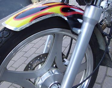

Ja, im original- Zustand sieht es doch besser aus.
Eigentlich ist für die Firmen/ Markenbezeichnung des Fahrzeugs vorn unter dem Scheinwerfer eine Stelle vorgesehen.
Doch nachdem ich jetzt weiß, was für eine Arbeit das ist, Klebezeug bei Nichtgefallen wieder zu entfernen, bleibt mein Fahrzeug "blanco"! Wink

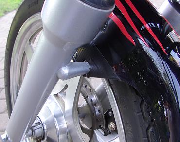

Flügelbruch
Da ich mir noch einige Elektrik- Arbeiten vorgenommen hatte, bin ich mit dem Moped noch flugs in den Baumarkt gefahren, um Lötzinn zu kaufen. Das Moped hatte ich direkt neben der davor befindlichen Imbissbude geparkt. Bei dem schönen Wetter saßen auch draußen an den Tischen viele Gäste.
Als ich nun frohgemut mit meiner Rolle Lötzinn wieder raus kam, haben die mich erwartungsvoll angeschaut. Und wärend ich noch am überlegen bin, warum die so gucken ... Question
... sehe ich mein Moped. affraid
Irgendein unsoziales Subjekt (ich möchte das Niveau des Forums nicht durch unflätige Ausdrücke senken) hat den vorderen Kotflügel beschädigt!!
Nun weiß ich allerdings nicht, ob der mit Absicht heruntergetreten wurde ... oder ob da jemand fahrlässig dran hängengeblieben ist. Von den zwei Dutzend Leuten am Imbiss will nämlich keiner etwas gesehen haben!!
Naja, was reg ich mich auf, stand ja schon in der Bibel ---> Jesaja 43/8: Laß hervortreten das blinde Volk, welches doch Augen hat...
Also blieb mir nichts weiter übrig, als mir Gedanken zu machen, wie ich den (Kot-) Flügelbruch wieder reparieren kann. In meiner Verzweiflung kam mir eine Rolle Klebezeugs in die Hand, die wahrscheinlich der Dachdecker mal dagelassen hatte. Keine Ahnung, was das ist, wie das heißt oder wofür es eigentlich gedacht war. Bitumen scheint es nicht zu sein und drinnen ist eine Gewebeschicht - aber klebt wie hanne! Very Happy
Damit habe ich das wieder zusammen gekleistert. Ist schön stabil geworden, auch nachdem ich die Löcher nachgebohrt hatte.
Ich glaube auf den folgenden Bildern sieht man das besser, dass die Form regelrecht nachmodelliert wurde. Meiner Meinung nach ist das Ergebnis besser geworden als von mir erwartet. Wenn man nicht genau hinschaut, ist die Reparatur kaum zu bemerken.

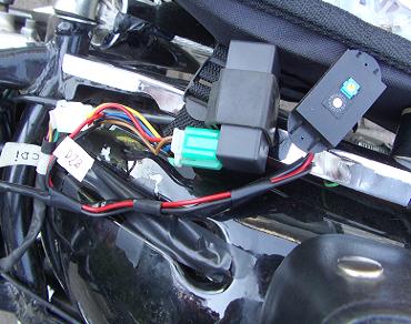

Und hier habe ich für technisch Interessierte ein Testbeispiel, wie man eine offene CDI drosseln kann.
Ich betone, dass eine umschaltbare Drossel nicht im öffentlichen Straßenverkehr zugelassen ist!
Ich habe deshalb dieses Teil nur für den Demonstrationszweck einmal angesteckt.

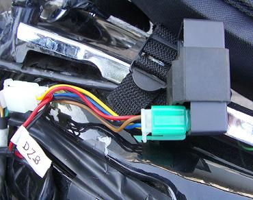

Hier haben wir den Kombistecker, der an der CDI mündet.
Die original CDI wurde abgesteckt und statt dessen ein Zwischenstecker angebracht, an dem eine offene CDI angesteckt wurde.
Am anderen Ende des Zwischensteckers befindet sich der Drehzahlbegrenzer.
Hier der DZB. Drosselstufe 8 und Zeitverzögerung 0. (45kmh)
Diesen DZB gibt es mit und ohne Umschalter. Wie bereits erwähnt, ist die Verwendung mit Umschalter nicht in der STVO erlaubt.
Abgeregelt wird in allen Gängen, nicht nur im 4. Gang. Funktion hat er bei der 5- poligen offenen CDI. Inwiefern Bauart von Kabelbaum, Regler oder Lichtmaschine für die korrekte Funktion ausschlaggebend sind, kann ich nicht sagen. Mit vierpoligen CDIs scheint er nicht zu harmonieren.
Soweit für den Demontrationszweck.

Mir gefallen die ordentlichen Kabelbeschriftungen.

Die Kabelfähnchen hatte ich angebracht, weil der Kabelbaum von mir nachgebessert wurde. Der Zustand ab Werk entsprach nicht ganz meinem Schönheitsempfinden und Qualitätsanspruch.
Wenn du auch beschriften möchtest - mit dieser Forenanleitung gehts ziemlich einfach: http://www.yamasaki-forum.com/t2642-farbcode-im-kabelbaum
