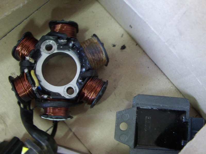

Alles fing ganz harmlos an. Das (Fahrt-) Licht begann ein Eigenleben zu führen. Scheinbar losgelöst von elektrischen Gesetzmäßigkeiten wurde es mal stärker, mal schwächer .... oder saugte mir ohne ersichtlichen Grund die Ladeenergie aus dem Akku. Natürlich dachte ich sofort, der Regler ist der Bösewicht. Also gar nicht lang rumgemessen, sondern gleich geschaut, wo ich einen neuen herbekomme. Und übermütig, wie ich war, warum nicht gleich einen Powerregler? Gesagt - getan, rein mit dem Trumm!
Regler
Nun wurde das Licht stabil ---> allerdings mit der Leuchtstärke eine Kerze!!  Shocked
Nachtfahrten a la Stall- Laterne waren nicht gerade der Knüller. Ich meine, ich steh auf Oldtimer ... aber das war übertrieben.
Um die romantischen Anwandlung der Beleuchtungsanlage zu verstehen, mußte ich mich erst eingehend mit dem Regler beschäftigen. Fazit - der Powerregler "klaut" den Lichtstrom und schickt ihn als Ladespannung zur Batterie. Toll! Die Batterie war wirklich immer gut geladen.

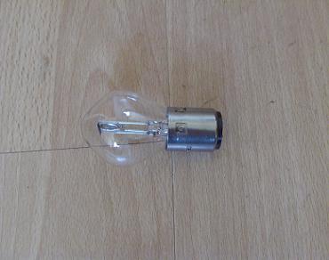

Aber das Funzellicht!! Mensch, da muss ich was machen, ist doch kein Zustand. Tolldreist habe ich eine 6 Volt Birne reingedreht ... und siehe da, es funktioniert: Helles Licht.
Doppelbilux 6V- 35/35W
Soweit ging das auch eine ganze Weile gut. Doch eines Tages - auf dem Weg zur nächsten Leberkäs- Semmel - KEIN LICHT! Gar keins, nix, niente. Der Blick auf die Lampenschüssel offenbart: zappenduster, wie in Neanderthalers Einraumhöhle. Mein erster Gedanke: Birne durchgebrutzelt, Überspannung? Dann der Blick aufs Rücklicht: Bis auf Bremslicht, auch unterbelichtet. Also erstmal beide Birnen wechseln. Beim Ausbau sehe ich schon, dass der Glühfaden noch ganz ist. Aber trotzdem, sicher ist sicher.
Birne Vorn, Birne Hinten
Probe: NIX! Gibts doch nicht. Und jetzt ging der Spass richtig los. Messen.
An der Lampenfassung: Kommt nix an (vorn und hinten)
Am Schalter: Kommt nix an
Am Regler: kommt nix an
Vorm Regler: kommt nix an
Uff, da hats wohl die Lichtmaschine entschärft. Ein Blick hinter den Limadeckel bestätigt, die is hin, schwarz. Wutentbrannt habe ich das Teil in der Tonne entsorgt. Erst hinterher fiel mir ein, dass ich ein Foto hätte machen können. Egal.  Suspect
2. Teil Umbau 6- Spulen- Lima

Des Rätsels Lösung:
Die 6- Spulen- Lima kann auch mit einem 4- poligen Regler betrieben werden, wenn der Kabelbaum dafür ausgelegt ist.
Der große 5- polige Regler ist meist in Fahrzeugen verbaut, in denen das Licht über die Batterie gepuffert ist. Folgerichtig führt das 5. schwarze Kabel des Regler über einen Stromkreis zu + der Batterie.
Wenn ich sowieso alles neu machen muss, wieso nicht gleich richtig? Also war ich mutig und habe Sternlima und 4- pol- Regler für monkey bestellt.
Das Paket mit den Monkey- Teilen (monkey = Affe)
Der Umbau war problemlos, ist ja im Grunde nur schrauben und stecken. Aber nach meiner gespannten Erprobung: immer noch kein Licht! Wieso das denn jetzt?!! Wieder messen. Und wieder der gleiche Befund, kein Strom von der Lima. Wat, die auch kaputt? Gibts doch nicht! Doch, die war auch schwarz.  Laughing
Lima
So langsam schlich sich der Verdacht ein, dass da noch was anderes im Argen liegt. Nach tagelangem messen dann die Erkenntnis, der Fehler liegt irgendwo im Kabelbaum. Aber wo? Mit meinen Hausmitteln kam ich einfach nicht weiter.  scratch
Kabelsalat
Nun mußte wohl oder übel ein KFZ Elektriker mit besserer Meßtechnik ran. Der hat den Fehler auch innerhalb einer Woche gefunden. Ich bin mal gespannt, was das wieder kostet (die Rechnung ist noch nicht da).
Der Fehler war eine Lötstelle im Kabelbaum, die heiße und innige Kontakte mit dem Nachbarkabel eingegangen war. So hats mir nicht nur die Lima, sondern auch gleich die Batterie geplättet. Das mußte ich alles nochmal neu machen.
Ich weiß nicht, wer in China den Kabelbaum für meine Leike zusammengestrickt hat, aber das war eine Meisterleistung (erinnert mich geriingfügig an die Arbeit eines Teppichknüpfers). Mal davon abgesehen, dass einige Kabelfarben nicht gestimmt haben (darüber schaue ich tolerant hinweg). Aber wie kommt man auf die Idee, Kabelstücke mit Lötstellen zu verlängern, damit man aus mehreren kurzen ein langes bekommt?  Suspect
Kabel 2x
Langer Rede kurzer Sinn: die Sternlima funktioniert! Licht mit 12V, ladet, blinkt und bremslichtet. Jetzt muss ich nur noch auf die Rechnung vom Elektriker warten.
