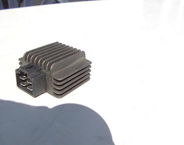

Und damit kommen wir zum Regler:
Der Kabelbaum war für den Anschluß des Reglers mit einem 4- poligen Kombistecker ausgerüstet. Wie gehabt mit gelb, rot, grün, weiss.
Das auf dem Bild ist der neue Monkey- Regler (passend zur Lima) wie er momentan angeschlossen ist.
Hier zum Vergleich mal der original- Regler derr Leike:
Und der Dax- Power- Regler. Der hat seitlich noch Kühlrippen, ist größer - aber auch 4- polig!
Nun geht das Licht wieder mit 12 Volt (allerdings nur bei laufendem Motor!), die Ladespannung liegt zwischen gemessenen 13 und 14 Volt.

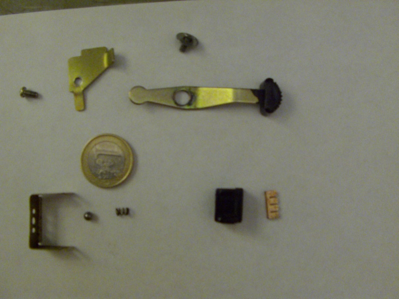

Weil der Blinkschalter einen Wackelkontakt hatte, habe ich einen Blick ins Innere gewagt.
Hat von euch schon einmal jemand den Blinkschalter von innen gesehen? Nein? Bitteschön, da habe ich ein Foto von dem Teil:
Na, Lust bekommen, das Ding aus Spass mal aufzumachen? Ich kann euch nur anraten, erspart euch den Sch ... marrn!!  Exclamation
Freiwillig mache ich das nicht noch einmal. Wer hat sich für das Ding bloß einen Erfinderpreis ins Schaufenster genagelt? Gibts doch gar nicht!  confused
Schrauben und Unterlegscheiben im Uhrmacherformat (wobei ich keineswegs an Turmuhren denke), winzige Federn und Kügelchen und weitere Kleinteile in Fruchtfliegengröße, die dann bei der Demontage lustig durch die Gegend hüpfen! Mit der anschließenden Sucherei könnte man die gesamte Verwandtschaft auf Stunden beschäftigen. Wenn man auch noch für jedes wiedergefundene Teil einen Preis auslobt, hat man mehr Stimmung in der Hütte, als beim wöchentlichen Bingoabend.
Vor dem Zusammenbau könnte man sich eventuell erstmal einen Kamillentee aufbrühen und meditativ ein Räucherstäbchen anzünden. Wahlweise kann man sich aber auch krampfhaft versuchen in Erinnerung zu rufen, wie das Minipuzzle vor dem Abflug angeordnet war. Wenn man erstmal weiß wie es geht, ist der Einbau auch gar nicht so schwierig --- zumindest theoretisch. Praktisch gestaltet sich das eher als Geduldsspiel. Auch Konfuzius sagte: 學而時習之,不亦說乎 (Lernen und es von Zeit zu Zeit wiederholen, ist das nicht auch eine Freude?)! Ja, toll ... oh Freude.  rabbit
Also nochmal zum Mitschreiben: Mit der einen Hand die Feder in die Führung, Kugel drüberpressen und so fest halten. Mit der anderen Hand den Rahmen drüber, mit der dritten Hand die Leiterplatte einschieben und mit der vierten Hand das Ganze ins Gehäuse drücken. Na also - war doch gaaaanz einfach!  Razz

Ich habe den Blinkschalter nämlich doch noch einmal zerlegen müssen. Zugegebenermaßen nicht ganz freiwillig!
Denn als ich den besagten Schalter heute nochmals ausprobiert habe, war mein Gesicht mit Sicherheit seeehr fotogen.
Schalter nach links und es blinkt RECHTS! Schalter nach rechts und es blinkt LINKS! Shocked
Also beschreibe ich euch mal woran es lag. Damit euch nicht der selbe Fehler unterläuft, wie mir, falls ihr in die Verlegenheit kommt, irgendwann am Blinkschalter zu arbeiten. Die kleine Leiterplatte im Schalter hat zwar zwei Schlitzaufnahmen, aber sie passt beidseitig! Ich hatte sie schlichtweg falsch herum eingebaut.
Merkt euch also genau, wie die Kleinteile da rein gehören!
Den zerlegten Schalter wieder zusammen zu bauen ist natürlich eine Wahnsinns- Fummelei. Da verliert man schnell den Überblick, was wie herum da rein gehört. Ist aber wichtig, wie ihr seht. Vor allem die Sache mit der Feder und der Kugel - sehr knifflig, man bräuchte 4 Hände um den Trödel zusammen zu bringen. Ich habe mal ein Bild gemacht, auf dem ich eine Euromünze für den Größenvergleich platziert habe. Da sieht man, dass manche Teile nur Millimeter groß sind.
Am besten, ihr macht das so wie ich und legt die Teile auf ein Blatt Papier in der Reihenfolge und Ausrichtung, wie sie reingehören. Wenn die Kugel oder Feder mal wegspringt,--- was garantiert öfter passieren wird --- nicht aus der Ruhe bringen lassen.  Das Zeug erst wieder aus der Hand richtig herum auf das Blatt legen, um mit den wieder gefundenen Teilen einen neuen Versuch zu starten. Ich habe so an die 2 Stunden gebraucht, um alles wieder ordnungsgemäß zusammen zu bringen. So dass die Blinker jetzt richtig funktionieren. Wink

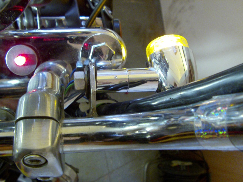

Ich weiß, dass viele von euch - so wie ich - auch auf LED- Blinker umgerüstet haben.
Zumindest bei der Leike gibt es dann ein Problem: Die Blinkkontrolle!
____________________________________________________________________________________________________________________
Original ist der Stromkreis der Blinkkontrolle nicht richtungsgebunden. Denn es gibt nur ein Birnchen im Tachoelement. Die Schaltung über das Lastrelais hat die Eigenheit, dass das Kontrollämpchen den Strom von der geschalteten Seite bekommt, aber die Masse vom Glühwendel der anderen Seite. Wegen der kleineren Wattzahl der Kontrollampe leuchtet sie dann auch nur mit der geschalteten Blinkerseite.  Idea
Soweit die graue Theorie. Denn mit LED funktioniert das so nicht mehr! Benutzt man die originale Blinkkontrolle weiter mit LED, hat man eine hübsche Warnblinkanlage, weil plötzlich alle Blinker gleichzeitig leuchten. Laughing
Deshalb funktionieren LED- Blinker nur ohne die Kontrolle korrekt ( also mit ausgebauter Kontrollbirne).
Hier stelle ich euch nun eine Lösung vor, auf einfache Weise die LED- Blinker wieder mit einer Blinkkontrolle auszustatten:
Benötigt werden:
- 2 LED- Kontroll- Lämpchen
- min. 4 Unterlegscheiben, deren Lochdurchmesser die Gewindegröße der Kontrolleuchte haben sollte
Die Leike und Kinroad- Chopper haben auf der Gabelbrücke 2 Löcher, die mit Gummipfropfen verschlossen sind.
Die Gummistopfen werden entfernt.
In diese Löcher werden die Kontrolleuchten eingebaut.
Nun werden die Kabel angeschlossen.
Die linke Kontrolleuchte Links an den vorderen Blinker und die rechte Kontrolleuchte rechts an den vorderen Blinker.
Die Kabellänge sollte gerade ausreichend sein.
Achtung! Die von mir verwendeten Lämpchen sind richtungsgebunden, also nicht verpolen!
Schwarz kommt immer auf Grün (Masse). Rot jeweils auf die andere Kabelfarbe.
Wenn man alles richtig gemacht hat, sollte nun jeweils rechts und links die entsprechende Kontrollampe mit den Blinkern leuchten.
Wie immer, nachmachen auf eigene Verantwortung! Obwohl man bei dieser Sache nicht viel falsch machen kann. Wink

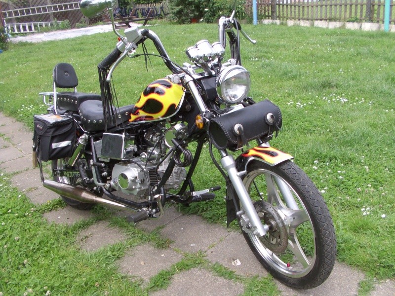

Optisches Feintuning
Heute habe ich mich ein wenig mit dem ästhetischen Aspekt beschäftigt. All zu viel verändern wollte ich nicht, lediglich so dass der Gesamteindruck abgerundet erscheint. Also keine überwältigenden Optik- Umbauten erwarten. Wink
So sieht das "Armaturenbrett" jetzt aus, nachdem die Kontrollbirnchen für die Blinkkontrolle links und rechts dort untergebracht sind. Das Bimetallthermometer habe ich auch noch im Sichtbereich unterbekommen. Als überzeugter Schönwetterfahrer ist das ein must have für mich. Laughing
Die erste Lampenhutze hat mir nicht gefallen, die habe ich ersetzt durch eine mit Pressblechrelief (dolles Wort!). Auf deutsch: Da ist ein Adler drauf gedengelt.

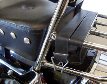

Ein passendes Gepäckträgergummi habe ich mir auch besorgt. Wenn schon ein Gepäckträger am Fahrzeug ist, soll er nicht nur Zierrat sein, sondern auch eine Funktion haben.

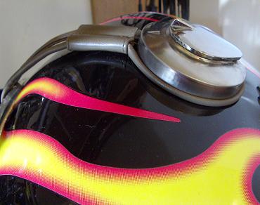

Den Tank habe ich auch etws "veredelt". Der Drache ist in China ein Glückssymbol. Also ... raufgeklatscht damit! Das unterstreicht prima die Suggestivbotschaft: Dieses technische Wunderwerk der Mobilität ist made in China. Very Happy
Dann noch eine Lederschlaufe, die verhindern soll, dass der Tankdeckel beim Öffnen herunterfällt. Dieses Lederband ist zugegebenermaßen eher ein Optikpart im Oldiestyle, als dass es eine nützliche Funktion hätte.
Die Rollerreklame auf dem Motordeckel habe ich mit Chromfolie versiegelt. Nun fällt das nicht mehr so auf. Passt ja auch nicht zu einem Mokick.
Anbei noch ein Bild von der Oldtimeruhr von VDO mit Aufziehwerk (die habe ich allerdings schon länger dran).

Probefahrt
Zur Erprobung meiner ganzen Bastelarbeiten habe ich erstmal eine ausgiebige "Ehrenrunde" gedreht. Am Ende sind es doch 5 Kilometer geworden, weil es so einen Spass gemacht hat. Hach, ist das schön, wenn alles funktioniert, nix klappert und sogar angenehmes Wetter ist. sunny
Die Blinkkontrolle hat sich in diesem Praxistest ebenfalls bewährt. Die kleinen LEDs sind viel heller, als die originale Birne, die kann man gar nicht mehr übersehen. Sogar bei Sonnenschein gut wahrnehmbar. Alles in allem bin ich sehr zufrieden. Fährt so gut wie neu - nein, besser! Very Happy

Beitrag von Alpina am Sa 27 Jun 2015, 11:47
Tja,...fast alles gut und richtig!!!!
Aber ein Alpina hat etwas zu meckern Very Happy ,....das da geht irgendwie überhaupt nicht für deine Mopete,..hat kein Stil!!!!
Dieses Bild,....mit den Schriftzeichen auf der Schwinge!!!!!,... affraid
Oder anders,...hat kein ´´Stil´´ .....für ein Karl!!!,...bzw wie man ihn kennt!!!!

Beitrag von KarlKompott am Sa 27 Jun 2015, 15:18
@Alpina
Ja, wahrscheinlich hast du recht. Für gerechtfertigte Kritik habe ich ein offenes Ohr, nur so erfährt man schließlich, was man besser machen kann. Ohne siehts vielleicht doch besser aus.
Eigentlich bin ich auch nicht der Typ, der Werbung spazieren fährt. Aber die Sache hat einen Hintergrund, warum ich den Schriftzug (damals) sichtbar und gut lesbar dort angebracht habe:
Wenn ich mit meiner Karre unterwegs bin, passiert es immer wieder mal, wenn ich mit dem Einkauf oder vom Kaffee zum Töff zurück komme, dass Leute davor stehen und diskutieren. Irgendwann war ich es leid, immer wieder die selbe Frage zu beantworten.
"Wasn daaas fürn Vehikel? Sowas hab ich ja noch nie gesehen."
Und dann erwarten sie einen Markennamen. Nun haben sie was zum Lesen. Laughing
"Z-h-e-j-i-a-n-g" wird dann laut buchstabiert. "Klingt chinesisch ..."
Und dann die geistige Blitzillumination: " Dat is ne China- Chopper!" Idea
Hatte erst überlegt, ob ich mir die original Aufkleber von Honda Jazz Fifty besorge. Aber mit ner Replika werde ich dann vermutlich von Oldtimer- Fans ausgebuht.
lol!

Beitrag von SHAU am So 28 Jun 2015, 13:34
Auch wenn ich nicht auf die gelben Flamen, Seitentaschen oder Lederbommel stehe muss ich doch echt sagen das alles vom Gesamtbild super mit einander harmoniert! Bessere Werbung können sich die Chinesen nicht wünschen! Auch das mit dem Drachen und den Flammen auf den Taschen....your Ride is official "PIMPED"! Ich hoffe die Chromfolie schmilzt dir nicht bei den Temperaturen weg! Wink

Beitrag von KarlKompott am So 28 Jun 2015, 16:07
Danke für eure posive und auch negative Kritik!
@Shau
Die Folie, die ich am Motor verwendet habe ist Aluminiumfolie. Die fasst sich an wie Staniol. Die Folie selber wird wohl deshalb mit der Abwärme fertig werden, aber beim Kleber habe ich auch Bedenken. Mal sehen, wie lange es hält. Wenn nicht, muss ich mir was anderes einfallen lassen, eventuell spachteln und lacken.
@Alpina
Nach längerem hin und her grübeln ... muss schon sagen, irgendwie hast du recht - passt nicht so richtig zum Gesamtbild.
Also werde ich den Schriftzug demnächst entfernen.
Ich bin momentan noch am überlegen, ob ich sie mit dem original Honda Jazz- Look versehe .... oder lediglich einen dezenten Aufkleber am Batteriekasten mit der chinesischen Produktbezeichnung (diesmal professionell gefertigt) anbringe. Wahrscheinlich letzteres. Aber das muss ich mir noch in Ruhe überlegen.

Beitrag von SHAU am So 28 Jun 2015, 20:24
Das mit dm original Honda Jazz look finde ich eine gute Idee...die original Aufkleber kann man ja kaufen bzw. Auch machen lassen! Aber wenn sie im Honda jazz original look daher kommen soll, sind die Flammen auf jeden Fall fehl am Platz. Mal ganz davon abgesehen kann man doch aus der Chopper so ziemlich alles machen!

Beitrag von Alpina am Mo 29 Jun 2015, 10:10
KarlKompott schrieb:
@Alpina
@all
Für weitere Anregungen wäre ich dankbar.
Tja,...meine ´´Anregung´´ für die Schwinge wäre: Nix--- Very Happy ,...einfach schwarz,...und Rostfrei halten,....manchmal ist ´´weniger´´-----´´Mehr´´!!!

Beitrag von KarlKompott am Mo 29 Jun 2015, 17:58
Ja, das schien mir auch die beste Lösung. Also habe ich mich heute daran gemacht, die Schwingen zu "bereinigen".
Das Klebezeug wieder herunter zu bekommen, hatte ich mir eindeutig leichter vorgestellt!
Boah, war das eine Arbeit. Mit Fön und Reinigungsmittel, anders konnte man dem Kleber nicht zu Leibe rücken.
Aber nach einer guten halben Stunde war es endlich geschafft. Dann die Schwingen wieder schön gegen Rost konservieren und fertig.
Ja, im original- Zustand sieht es doch besser aus.
Eigentlich ist für die Firmen/ Markenbezeichnung des Fahrzeugs vorn unter dem Scheinwerfer eine Stelle vorgesehen.
Doch nachdem ich jetzt weiß, was für eine Arbeit das ist, Klebezeug bei Nichtgefallen wieder zu entfernen, bleibt mein Fahrzeug "blanco"! Wink
