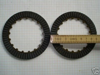

Schraubbär schrieb:Hallo Alpina !
Ja das hatte ich auch schon gefunden aber ich brauch ja nur die Beläge / Lamellen  Wink
mfG Schraubbär
Dann messe die Lamellen im Durchmesser aus,...dann kann ich sie dir raussuchen!!!
zb. so wie auf dem Photo messen!!!

Hi Alpina!
Hab mal die kupplung heute ausgebaut  Rolling Eyes ll
sind im Durchmesser ca 95mm die Beläge
Bild folgt noch wenn ich rausgefunden habe wie das funzt
hier.bin gerade mit Handy unterwegs im web.
MfG Schraubbär
Schraubbär
Fahrzeug : Skyteam Supermoto
Anzahl der Beiträge : 39
Anmeldedatum : 26.04.14
Re: Skyteam Supermoto 50 4Takt (Kupplungsproblem)
Beitrag von Gast am Mo 28 Apr 2014, 19:21
Ja ok,....dann sind es diese,......-(Link unten)
Aber vergleiche sie noch mal mit deinen Ausgebauten Lamellen!!!!
Ganz unten ist ein Bild von meiner Kupplung,....der damaligen YMR,bzw. des 139FMB Motors.....!!!
Link: http://www.happy-motorparts.de/shop/article_F-2010/Kupplungsbel%C3%A4ge-Typ-3.html?sessid=D8SY1j2Rc8DiWKzEUdvnuEjoaEUKYctWMxunRP8jTFCt3gUOoa0MKE0ESAtEFuUu&shop_param=cid%3D1%26aid%3DF-2010%26
