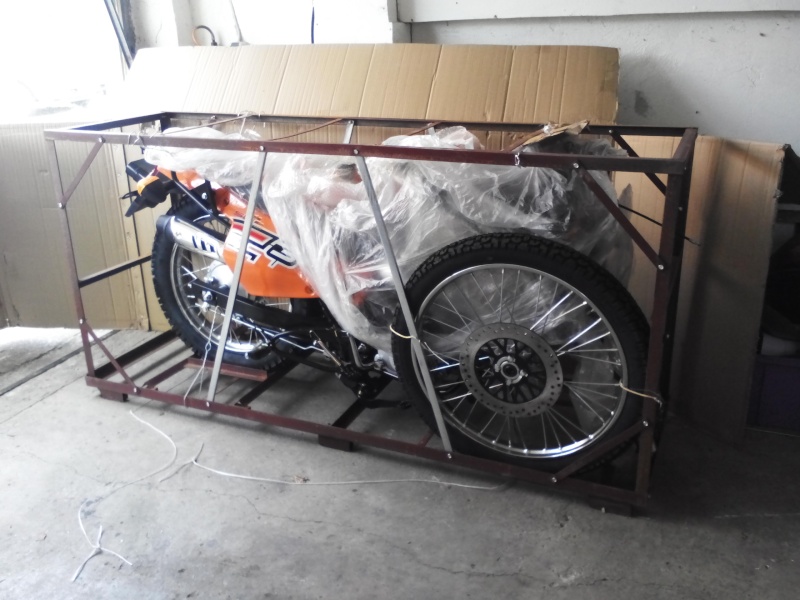

So kam sie an (Juni´14):
Ich habe sie an 3 Tagen nach der Arbeit auseinander genommen, jede Schraube überprüft, viele Schrauben davon festgezogen oder gleich ausgetauscht.
Die Kabelage gecheckt und isoliert.
Beim Zusammenbau fehlten 2 Schrauben, eine an der Sitzbank, eine an der Heckverkleidung. Ausserdem war ein wenig Rost im Tank, eine Schraube im Batteriefach war total verkantet, da musste ich das Gewinde sogar nachschneiden. An der Tankverkleidung war ein Halter gebrochen. Das sind ja nur "kleine" Mängel, für Leute, die bei der Lieferung schon auf alles mögliche gefasst sind. Aber mit einem Problem habe ich doch etwas zu kämpfen gehabt und letztendlich hat mein Mann es gelöst. Ich hatte den Tank gefüllt und wollte sie zum ersten Mal anschmeissen. Mit offenem Benzinhahn lief der Sprit aus dem Vergaser-Überlaufschlauch raus. Die Lösung des Problems war die kleine Schraube auf der "Rückseite" des Vergasers, die war total lose.
