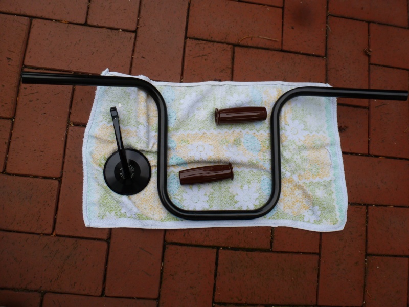

Außerdem mussten noch mein neuer Apehanger / Z-Bar Lenker in Small/Black 22mm, meine neuen Lenkergriffe in Dunkelbraun / Barrel Retro Look
und der neue Highsider Rückspiegel angebaut werden!
Die Lenkergriffe habe ich extra in dunkelbraun bestellt weil es das selbe Braun von dem neuen Baumarkt Lüftungskitter ist...und das braun
passt gut zum angestrebten Old School Look wie ich finde  clown
Da die Blinker am Original Lenker befestigt sind und ich sie in der höhe auch behalten wollte, habe ich mir Blinker Halter für die Gabel bei ebaybesorgt... natürlich im Old School / Retro Look, in Schwarz...ergibt einen schönen Kontrast zum Silbernem Federbein wie ich finde ^^

Danach habe ich mich an den Lenker gemacht und erst einmal die Schrauben von dem Kupplungshebel, Der Vorderbremse und der Zündung ,Licht, Hupe ect. gelockert.
Die alten Lenkergriffe habe ich einfach vorsichtig mit einem Teppichmesser aufgeschlitzt, so
ließen sie sich problemlos entfernen! Twisted Evil Danach habe ich den Vorderradbremshebel,
Kupplungshebel...ect. einfach zur Seite hin abgezogen und der Lenker war clean!
Von der Gasgriffhülse habe ich ein kleines stück abgesägt da die neuen Barrel Griffe ein wenig schmaler sind!
Hier ein Detail Bild von dem Highsider Spiegel und den neuen Barrel/Retro Griffen..

Und das ist der aktuelle Stand der Dinge in Sachen Umbau!
Hier sieht man, das die Barrel Retro Griffe farblich gut zum Lüftungsgitter des Luftfilterkastens passen  clown
Positiver Nebeneffekt ist das ich durch den etwas höheren Lenker eine Sitzposition beim fahren habe, in der ich schön aufrecht sitze...ohne das es komisch aussieht! Das ist sehr gut für meinen kaputten Rücken Very Happy ! Jetzt tut mir nach langen Fahrten nicht mehr der Rücken weh, sondern nur noch der Po   Smile
Ich bin mit meinem angestrebten Old School Look zufrieden! Den Solo Sitz und den Sozius/Sissy Bar
wollte ich noch schmaler und flacher machen lassen beim Sattler und Weißwandreifenfarbe habe ich auch schon da,also habe ich im Sommer noch ein wenig zu tun...huhuu cheers

Schöner bebilderter Bericht! Da bekommt man richtig Lust zum Schrauben. Aber dafür ist mir ehrlich gesagt zu kalt draußen. Also warte ich damit lieber bis zur wärmeren Jahreszeit. Bei schönem Wetter bin ich gern draußen. sunny
Der Oldschool- Look gefällt mir, da sind einige nette Ideen dabei. Vor allem der Lenker hat es mir angetan. Wink

Hm,,,,da der Lenker ja nun auch sehr auffällig ist,werden die´´Freundlichen´´ bei einer Kontrolle, zu 100% entweder eine Eingravierte/Aufgeschlagene Hersteller Nr.,oder ABE-Nr. auf dem Lenker selber suchen,...study
Könnte dann vermutlich Ärger geben,...habe meinen damals auch gegen einen M-Lenker getauscht,...diese ´´Sonderlenker müssen immer eine Zulassungs-Nr. besitzen,...bzw haben eine dazugehörige ABE !!!!
Das gute an der Sache ist,...daß das Gesetz für solche nicht erlaubten Teile wie der Lenker vor einiger Zeit
geändert wurde,...denn Früher war mit solch einem nicht eingetragenen/verbotenen Lenker,...die Betriebserlaubnis sofort erloschen,....nach der Gesetzlichen änderung,...trifft auch noch für ein paar andere Anbauteile zu,....wird nun nur noch ein Bußgeld erhoben,...den Rückumbau des Lenkers auf original,...oder einen
mit ABE für das Fahrzeug!!!,...und der Vorführung bei einem Sachverständigen gefordert!!!!
Das bedeutet,daß bei einem Unfall,....die gez. Haftpflicht Versicherung auf jeden Fall bei einen selbst verschuldeten Unfall,den/die geschädigten zu 100% alleine ausbezahlt!!!
Nur mal so als Info,...falls es jemanden interessiert Idea
ps:M-Lenker von der ACE !!!!,... pirat

Oha -Danke Alpina- für den Hinweis! Das hatte ich in der ersten Euphorie gar nicht bedacht. Dabei habe ich selber noch ein paar Beiträge zuvor geschrieben, dass man sich vor Umbauten Gedanken über den Legalitätsnachweis machen sollte. Sowas aber auch ... wie konnte mir das passieren? Manchmal gehts mir eben auch so, dass mir etwas gefällt und ich vergesse mein Hirn einzuschalten. confused Gut, dass du mich daran erinnert hast.
Es ist schon so: Wenn man aus seiner Maschine einen Hingucker macht, gucken auch die "Hüter des Rechtes" hin. Mit den Spiegeln ist das auch so eine Sache. Dieser Unterbauspiegel (oder wie das Ding heißt) ist zwar eine stylishe Sache. Aber er zieht den Blick auch magisch an. Soll wohl (meines Wissens) so erlaubt sein, aber nicht gern gesehen. Dann die hitzigen Debatten, die ich im Netz gelesen habe. Ein oder zwei Spiegel? Reicht für ein Kleinkraftrad einer (Stvzo)? Oder war da noch eine EU- verordnung? Ich denke, diese ganzen gesamteuropäischen Neuregelungen sorgen für viel Verwirrung - auch bei den Kontrolleuren. Und so gerät man durch optische Auffälligkeiten schnell in den Fokus einer Kontrolle. Was ... wenn alles in Ordnung ist ... unangenehm für beide Seiten ist, schließlich sind Beamte auch nur Menschen.
Trotz meiner Unkerei ... den Lenker finde ich immernoch toll. Laughing Naja, ich muss nicht alles haben.
