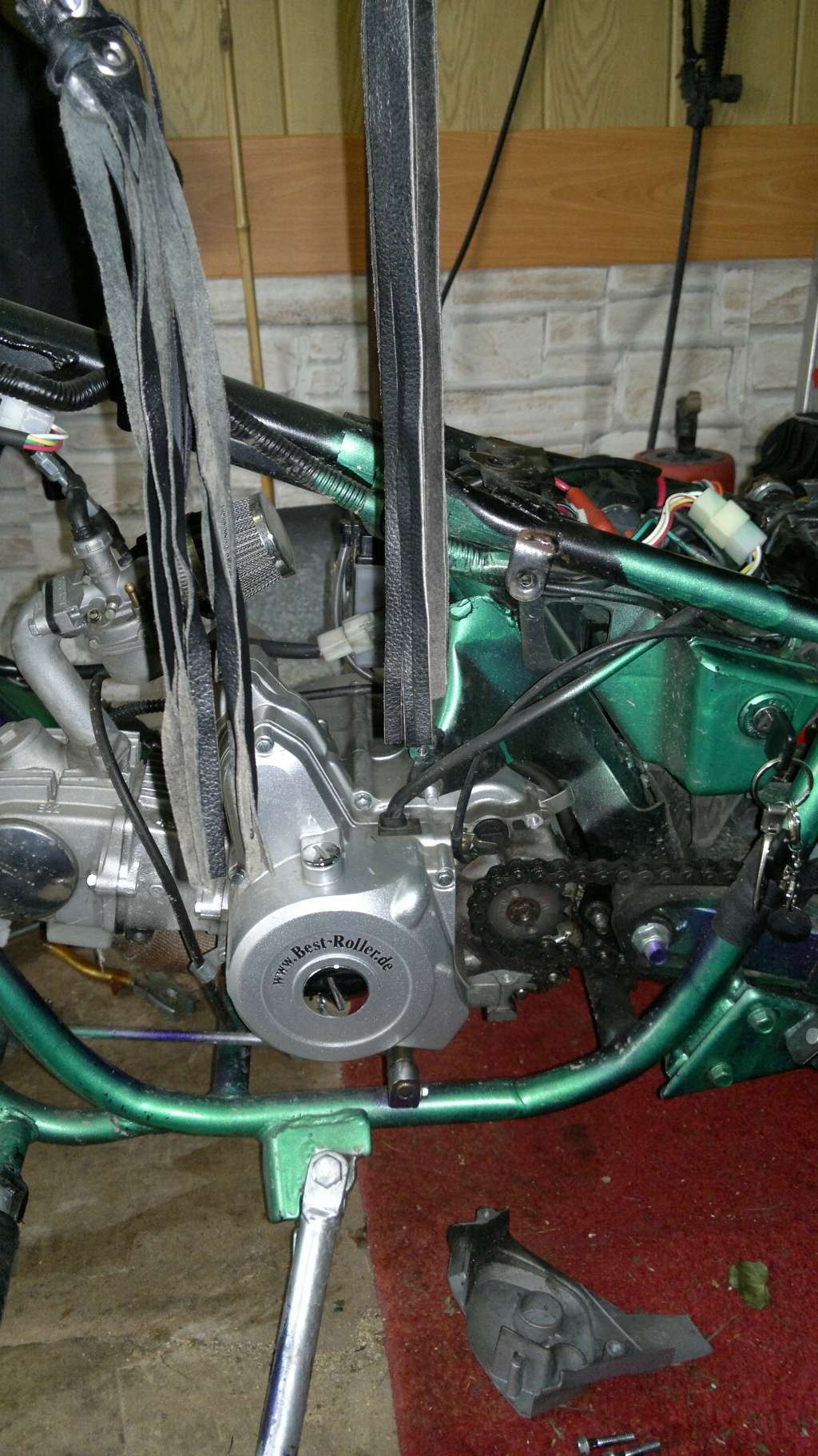

Wegens der Lichtmaschine: Karl, du meintest Links, hinter dem Motordeckel..
Ich glaub, ich hab da was falsch gemacht, oder?

Lima: Auf den ersten beiden Bildern biste doch schon richtig. Wenn du den Deckel links neben dem Antriebsritzel abmachst, siehst du sie schon. Und nur weil das Licht geht, heißt das nicht unbedingt, dass die Lima auch in Ordnung ist. Das Dingen heißt zwar Lichtmaschine, hat aber eine separate Spule für die Zündung. Ich glaube, die nennt man Erregerspule. Das ist im Normalfall die eingewickelte (da ist irgendsoein Zeug drum, wie ein Schutzmantel). Die andere (oder bei 6 Spulen: die anderen) sind für Licht. Wie man das mißt? Auf jeden Fall sollte da beim Betätigen des Kickstarters (und eingeschalteter Zündung) Strom rauskommen. Genaueres kann dir bestimmt Alpina erklären ... der kann das besser als ich. Very Happy
Und dann wäre da noch der Geberkontakt für das Pickup- Kabel. Der ist auch da unten (an nem ?blau- weißen? Kabel). Und immer wenn so ein Metallpümpel (mir fällt kein anderes Wort dafür ein) auf der Rotorscheibe der Lima diesen Kontakt passiert, sollte es einen meßbaren Impuls geben.

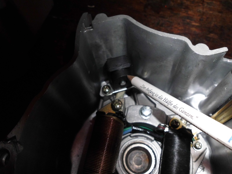

Ich hab eben mal ein Foto gemacht, weil ich lieber erst Frage, bevor iwas kaputt geht...
Erkennt man hier schon iwas?
Wenn es der kleine Impulsgeber sein sollte, was kann ich dann tun?

Also da scheint nix bei deiner Erregerspule defekt zu sein,....rein Optisch!!!
