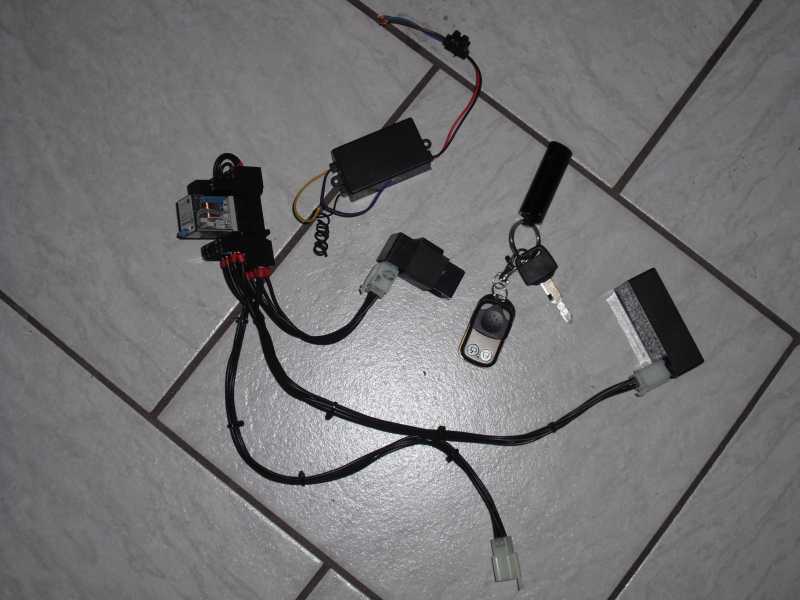

Beitrag von Gast am Do 13 Nov 2014, 19:39
Gedrosselt über Drosseln,...die es im Netz zu kaufen gibt,harmonieren nicht mit unser Zündanlage,....es gibt nur
Fehlzündungen,..die den Motor,..bzw die Ventile im Zylinderkopf zerschiessen,...oder auch die Zündspule!!!
Sinn mach nur eine Wechselschaltung,..also eine --offene--CDI und gleichzeitig eine 45er CDI verbauen!!!
Ich habe solch ein Teil mit der Ausführung der Fünfer-Belegung,....die kannst du haben,...du brauchst dann
nur eine 45er CDI und eine --offene--,...dies wird alles über Funksender geschaltet,....also wenn die Mopete
gestartet wird,...ist immer die 45er CDI aktiv,...wenn du auf den Funksender drückst,...ist die Motorleistung --offen--!!!,...es darf dann aber nix an der originalen Übersetzung etwas verändert werden!!!
Egal wieviel ccm dein Motor hat,...sie wird mit der 45er CDI nur um die 48 Km/h laufen!!!!

Tja,....das ist Misst,denn wenn die Primär und die Sekundär Übersetzung nicht original ist dann bringt auch eine
Wechselschaltung von der --offenen- CDI zu einer 45er CDI nicht den erwünschten Erfolg,denn hier war ein User
der hatte auch den grossen Motor verbaut und die Mopete lief mit 45er CDI,...also um 6500 U/m abgeriegelt,....
immer noch über 80 Km/h !!!!,...am Ritzel war er damals etwas grösser,...am Kettenrad aber original übersetzt!!!
Hätte er das originale 12er Ritzel bei seiner YMR so belassen,..dann ist der Motor nur noch am überdrehen und
wird nicht lange halten!!,...auch die nun enorme Zugkraft der Kette am Ritzel zum Motorblock wird jede Motoraufnahme auf der Grundplatte und deren axialen Bolzen schnell in Richtung ´´Friedhof´´ bringen!!!
Zu der Wechselschaltung:Die hatte mir jemand mal gebaut,da ich nur Techniker bin und nicht Elektroniker,kann ich nicht viel über das Wunderwerk sagen!!!,... Wink
Eine Idee hätte ich noch,man könnte eine Mofa CDI hinter die 45er CDI schalten,also eine die für dein Modell harmoniert,dann sollte die U/m in den Keller gehen,so das die
Mopete nur noch 50 bis 60 Km/h packt,...aber die Kraft am Berg bleibt trotzdem erhalten!!!
Für die Yamasakis und Skyteams,auch für meine ACE,gibt es diese Mofareduzierungs CDI,...sind zwar etwas teurer aber haben dann nicht die heftigen Fehlzündungen wie welche
die nicht für die Lima bestimmt ist!!!
