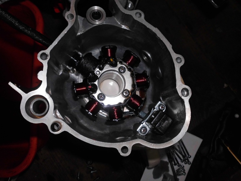

Ok,....ich kenne deine Zündanlage-(Lima)-nicht, bei Yamasaki ab Bj.2012 der 8B und der YMR bzw meiner Skyteam Bj.2013 ist keine Batterie Notwendig für ein Fahrbetrieb der Mopete!!!,....sind alle schon mit einer ´´Sternenlima´´und den neuen Kabelbaum/Laderegler ausgestattet!!!
Unten sind Bilder  der Lima´s,...die mit der starken 7. Lade/Licht-Spulen,...ist von meiner jetzigen ACE Bj.2013!!!
Das letzte Bild zeigt rechts den dazugehörige Laderegler von der Sternenlima,...links der Old-School Regler,...von der veralteten Zündanlage!!!!
Zuletzt von ALPINA II. am Di 13 Jan 2015, 09:53 bearbeitet; insgesamt 1-mal bearbeitet

Ja ok,...du hast diese,....die 2-Spulen Zündanlage,...jetzt wird mir einiges klar,...aber du hast deine Mopete doch
2013 gekauft???,...mit einem Ur-alten Motor/Zündanlage???
Also diese Lima unten auf meinem Photo ???
Wenn du etwas Ahnung hast,...kannst das alles umbauen,...also auf die Sternenlima!!!!,...Polrad und Lima muss dann aber auch erneuert werden,...sowie der Laderegler,...und ein paar veränderungen kommend von der Lima in den Kabelbaum Verlauf!!!

Das ist übrigens eine Lima von der Leike, Baujahr 2013 Wink
War nämlich meine^^
(erkennbar am grün-lila Rahmen)

Ja ist möglich,...das Bild war für Kradmelder,für einen Vergleich mit seiner Lima!!!
Bei deiner wusste ich ja genau das sie Neu ist,....habe ich dir ja selber rausgesucht und ein Händler Link gepostet!

Da der Kipphebel von der Kupplung so angegammelt aussieht,..gehe ich mall davon aus,....daß das ein Ur-alter
Lager Motor ist,.....denn er hat noch das Oel-Glas-Auge verbaut!!!,...was die neueren Motoren nicht mehr haben!
Ich glaube,....da ja die Motornummer stimmt,...daß er selber auf dem Getriebe/Block ein 107ccm Zylinder + Kopf,...und Seitendeckel mit seiner Werbung drauf macht!!!
Und mal so nebenbei ALS Info,....das ist keine 107ccm Zylinder,...sondern ein 125ccm!!!
Ist ein Langhuber,....dir brauche ich ja nix erzälhlen,...hast ja Ahnung von Motoren,....von deinen Boots-Motoren!!!,.... Wink
Bau mal den Zylinder ab,....und ermesse den Durchmesser vom Kolben,...+ der Lauflänge im Zylinder!!!!
Genau!!!!,....124,56666 ccm!!!!,....die haben damal beschissen!!!!,....hat etwas mit Versicherung und Steuern
zu tun,.....denn ein angegebener 107 ccm ab Werk,....rutscht nicht in die 125ccm-Klasse!!!!
Kat und das Gelumpe drum herrum,...gab es damals noch nicht!!!!,...bzw Abgas-Auflagen darunter!!!
Ps:Das Hubvolumen V ergibt sich also mit A_w als wirksamer Kolbenfläche und h als Hubweg zu
V = A_w \cdot h
V1 = h * A
= h * d² / 4 * p
h … Kolbenhub in mm
d … Kolbendurchmesser in mm
p … Kreiszahl 3,1415...
Das Gesamtvolumen des Zylinders eines Motors ergibt dann den Hubraum:
Vges = V1 * n
n … Zylinderzahl (dimensionslos)

Nachtijall ick hör dir trapsen!
Wenn der Motor mit 50 cc in der COC eingetragen ist, dann kann man davon ausgehen, dass er auch als solcher ausgeliefert wurde.
Bei der COC handelt es sich um eine Übereinstimmungsbescheinigung über die Konformität mit der EU- Betriebserlaubnis <-soweit ich weiß-> Geregelt im Rahmen der Typgenehmigung gem. Artikel 18 der Richtlinie 2007/46/EG. (Quelle: http://de.wikipedia.org/wiki/COC_%28Zulassung%29 )
Es handelt sich also offenbar um ein offizielles Zulassungsdokument. Ich glaube nicht, dass darin falsche Angaben gemacht wurden.
Alpina könnte mal wieder den richtigen Riecher haben. Wink

Woran läßt sich äusserlich denn erkennen, ob der Motor 107ccm oder 125ccm hat?
Das fürchterliche Gerassel des Schalthebels habe ich in den Griff bekommen. Eine dünnwandige Teflonbuchse hat Abhilfe geschaffen.
Die Ölschläuche habe ich auch erneuert.
Der Drehzahlmesser will nicht angeschlossen werden. Funzt noch nicht.
