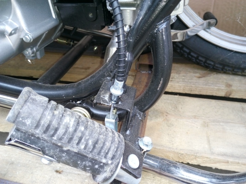

Aber zurück zum Moped: Die Fußrasten sehen wie verschimmelt aus. Das ist mir bei deiner ersten schon aufgefallen. Das soll jetzt nicht anzüglich oder diskreditierend sein, vielleicht hab ich auch bloß eine blühende Fantasie. Also sei bitte nachsichtig mit mir.

An den Fußrasten ist übrigens Talkumpuder, welches durch Feuchtigkeit optisch wie Schimmel rüber kommt. Läßt sich einfach wegwischen.
