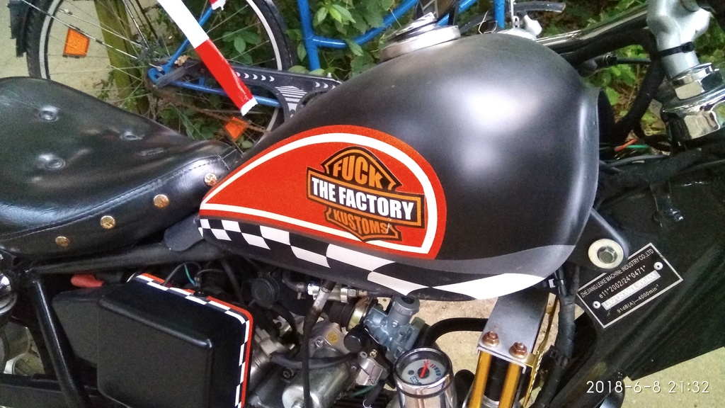

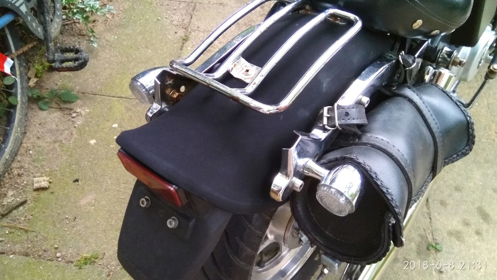

Die Lachschäden auf den dunklen Flächen von Tank und Kotflügeln gingen mir auf den Nerv, deshalb habe ich die Spraydose geschwungen.
Der Lack auf den Kotflügeln ist ein Kunstharzlack mit nur ca. 3-5% Lichtreflexion, also verdammt stumpf-matt. Die hellen Flecken sind Staub,
der gerne an dem Lack festhakt (leider). Wenigstens lässt der sich aber mit einem Schluck Wasser leicht wegspülen.
Auf dem Tank ist nomaler Kunstharz Mattlack.
Etwas weniger bunt, dafür aber ohne hässliche Lackfehler:

Beitrag von Chris77 am Do 14 Jun 2018, 19:16
Das ist ja ein cooler Lack auf den Kotflügeln. Sowas hab ich noch nicht gesehen.

Beitrag von Kradmelder am Fr 15 Jun 2018, 12:23
Der Lack ist echt verdammt matt. Der Effekt entsteht, wenn man den Sprühnebel nicht zu einer homogenen Schicht lackiert.
Der Lack ist der schwarze Kunstharzlack der Tarnlackierungen der Bundeswehr.
Schmutz lässt sich leicht entfernen, haftet aber auf der rauen Oberfläche gerne.
