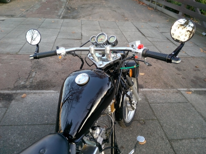

Endlich kam heute der Lenker. Sehr stabiles Teil. Im Vergleich mit dem Serienlenker hat er ca. doppelte Wandstärke.
Also losgeschraubt, den Lenker gleich mit den neuen Lenkerendenblinkern- und Spiegeln ausgestattet.
Sieht schon deutlich cooler aus, aber ist ja Geschmacksache.
Was sich ausser der Optik exorbitant verbessert hat ist die Sitzposition. Die Arme sind nicht mehr so arg angewinkelt und ich bin dadurch nicht mehr mit dem Oberkörper nach hinten geneigt sondern sitze aufrecht und ausgewogen. Das Handling hat sich erheblich durch den Lenker verbessert.
Was ich auch als sehr angenehm empfinde, der Lenker vibriert sehr viel weniger als der Serienlenker. Das hat noch etwas Gutes, in den Spiegeln bleibt stets alles erkennbar - Auch eventuelle Dachleuchtenkonsolen.
Leider habe ich bei der Montage ein Gewinde totgedreht, eines in einem Lenkerbock - so ein verfluchter Mist. Ich werde die Gewinde der Lenker Riser durchbohren, durchgehend schneiden und mit längeren VA Sechskant Innenschrauben versehen.
Was mich aber noch mehr irritiert ist, das die Elektrik herumspinnt. Die Blinkfrequenz ist wie vorher, schein also ein lastunabhängiges Relais verbaut zu sein. Es blinken aber alle Blinker gleichzeitig, egal ob rechte oder linke Schalterstellung. Ausserdem leuchten die Blinker auch während der Blinkpausen minimal. Ich habe tatsächlich nur die Blinker verkabelt und ansonsten nichts verändert.
Nur woher bekommen die Blinker der anderen Seite den Strom her und warum gehen Sie in den Blinkpausen nicht ganz aus? Kriechstrom? Masseschluss? Rolling Eyes
Ausserdem funktionieren Abblend- und Fernlicht nicht mehr und die Fernlichkontrollleuchte glimmt bei eingeschaltetem Abblendlicht vor sich hin. Habe noch keinen Plan, was da los ist.
Am liebsten würde ich einen komplett neuen Kabelbaum selber stricken.
Gebt mir hilfreiche Texte Jungs.

Die Gewinde der Riser habe ich repariert, Lenker ist fest.
Ansonsten zieht der Lenkerumbau noch einige Nacharbeiten mit sich. So muss ich Züge und Bremsleitung ersetzen, weil sie Originalen deutlich zu lang sind.
Das Blinkrelais scheint doch der Verursacher der elektrischen Probleme zu sein. Ich habe ein spezielles für Led-Blinker geordert.

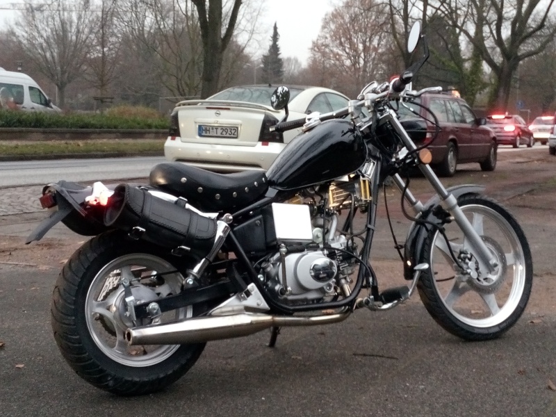

Ok, dann mal zwei Bilder von dem gesuchten Auspuff:

Beitrag von Kradmelder am Sa 06 Dez 2014, 20:46
Von der Bauart her ist es das, was ich suche. Der von Dir gefundene ist ein Billignachbau des Faddybike Auspuffs, den ich tatsächlich suche. Der in der Bucht hat keine echte Dämpfung, die Töpfe sind nicht demontierbar zum selber nachdämpfen, das Teil macht einen hellen und lauten Krach und es gibt keine db-Killer für das Ding.
Dafür ist er halt preiswert.
Die Faddybike "twin under engine" Anlage hat hingegen eine gute Dämpfung der höheren Töne und standardmässig db- Killer dabei. Durch das grösserer Volumen der Aufpufftöpfe ist der Klang auch entsprechend tief. Die Anlage ist insgesamt sehr hochwertig gefertigt.
Da ich kaum Chancen sehe eine solche Aufpuffanage noch irgendwo her zu bekommen, habe ich heute den Originalausfufftopf etwas modifiziert.
Ich habe den Topf auf den letzten 20cm sauber ausgeräumt. Im Topf ist dann mit einer kleinen Taschenlampe nur noch der innere Dämpfer zu erkennen, welcher unbeschadet geblieben ist.
Durch das grosse Volumen des Auspufftopfs und die leichte Möglichkeit den Topf innerhalb weniger Minuten aus zu räumen, sind gute Voraussetzungen für einen tiefen und fetten Sound gegeben.
Ersetzt habe ich das entfernte Geraffel durch eine Nirosta Blechscheibe mit eingesetztem 36mm dickem verchromten und 7cm langem verchromten Messingrohr.
Das verwendete Material stammt aus dem Sanitärbereich eines Baumarktes und dient eigentlich der Entwässerung eines Waschbeckens.
Die Teile sind mit Silberlot hart verlötet und poliert.
Die Modifikation bringt einen sehr tiefen Sound mit einer angenehmen und nicht nervenden Lautstärke. Der Klang entspricht eher einem wirklich großvolumigen Einzylinder und macht fast Gänsehaut.
Wenn das sauber gemacht wurde, ist die Veränderung ausserdem erst bei sehr genauem Betrachten erahnbar und wirkt wie Original.

Die Soundqualität leidet darunter nicht, aber es ist insgesamt leiser. Ich möchte sagen, fast so leise wie die Originalausführung, aber mehr tiefenbetont. Gestern hörte sich das Teil echt mächtig an, aber etwas zu auffällig mächtig eben.
Bilder von dem Auspuff poste ich demnächst.
Update 10.12.2014:
Hier noch das versprochene Bild vom Auspuff:

Außerdem habe ich mit der Verdrahtung angefangen und . . .
tatsächlich, es lebt und . . .
es leuchtet immerhin schon mal bei eingeschaltetem Licht.

Na holla, der Tacho sieht gut aus. Bin mal gespannt, wie das Moped aussieht wenn es fertig ist. Ein wirklich schönes Projekt. Aber auch ... wie schon von anderen usern erwähnt ... irgendwie gewagt, würde ich sagen. Denn auch Beamte haben Internet und können anhand von Produktabbildungen sehen, was original ist. Wobei ich anmerken möchte, dass selbst ein originales Chinamoped schon auffällt. Okay, bei meiner vielleicht besonders, weil sie bunt wie ein Zirkuszelt ist. Aber zum Glück hatte ich bisher (auch von den alien ) nur positive Aufmerksamkeit mit diesem Gefährt. Ich drücke dir die Daumen und bin gespannt, wies weitergeht mit dem Projekt. Wink

Die Leike hat standardmäßig keine Tankanzeige und auch keinen Drehzahlmesser. Wenn das in dem gezeigtem Digi- Instrument Funktion haben soll, müßte das nachgerüstet werden. Im Auslieferungszustand hat die Leike 3 analoge Rundinstrumente: 1.Tachometer, 2.Ladekontrolle und 3.Anzeige für Leerlauf, Fernlicht und Blinker. Wink
Re: Unboxing Leike LK50Q-3
Beitrag von Kradmelder am Sa 13 Dez 2014, 00:27
Stimmt.
Den Tankgeber habe ich hier schon liegen. Den baue ich aber erst nächstes Jahr in einen neuen Tank ein.
Das Kabel für die Drehzahlermittlung wird an der Zündspule angeschlossen - die Zylinderzahl kann programmiert werden.
An das digitale Kombigerät kann auch ein Sensor für Wasser- oder Öltemperaturanzeige angeschlossen werden. Einen entsprechenden Sensor habe ich hier auch schon liegen, der wird gegen die Ölablassschraube getauscht. Die entsprechenden Anzeigen werden im Display nur dann sichtbar, wenn ein verwertbares Signal an entsprechendem Eingang anliegt.
Hier alle Daten von dem Teil:
Tachoanzeige bis 999 kmh/mph
Tages und Gesamtkilometeranzeige
Tankanzeige 0-100 Ohm
Öl/Wassertemperaturanzeige 1000-17 Ohm, 10C-130C VDO Standard
Kontrolleuchten für Blinker links, Blinker rechts, Öldruck, Fernlicht und Leerlauf
Km/h und Mph Modus
Betriebsspannung 9-17V
Spritzwassergeschützt
UV beständiges Gehäuse
Einstellbarer Radumfang 1-4999mm
Tank und Temperaturanzeige erscheinen nur dann auf dem Display, wenn ein verwertbares Signal am entsprechenden Eingang anliegt.
Die Geschwindigkeit wird mittles des mitgelieferten Sensors erfasst.
Das DZM Signal wird direkt von einer der Zündspulen abgenommen.
