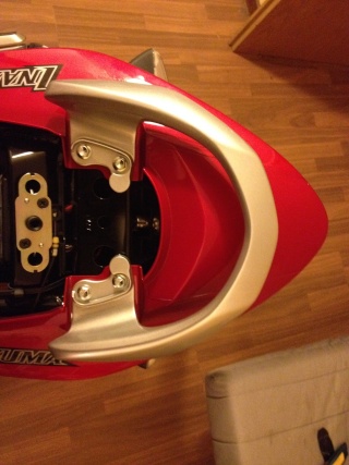

Gepäckaufbewahrung:
Nicht so schön wie der Originalbügel aber zweckmässig und vor allem stabil: Die Givi Gepäckbrücke.
Die Inazuma ist zwar keine Reiseenduro aber was sollte mich daran hindern damit doch Reisen zu unternehmen? Zum Reisen braucht's Gepäck und die ersten Vorbereitungen ist die hintere Gepäckbrücke. Dazu passend gibts noch die Monolock Kofferhalter von Givi für die Seiten. Sind geordert, haben aber Lieferzeit aus Bella Italia. Trotz Monolock bleibt die Auswahl an passenden Givi Seitenkoffern aber auf die schmalen E21 Cruiser Koffer beschränkt - schlicht aus Platzgründen.

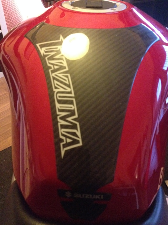

Tankschutz:
Schutzpad für den Tank in Carbon Optik original Suzuki
Gegen Fusstritte und Schlüsselkratzer:
Noch mehr Padaufkleber im Fußrastenbereich und auf der Gabelbrücke. "Adjust" und "Select" Taster nun deutlich beschriftet
Der Tankaufkleber gefällt mir nicht wirklich. Wenn ich einen gefälligeren sehe, kommt der wieder runter.

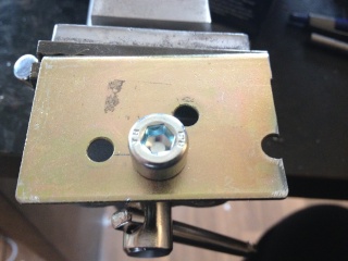

Bastel Bastel
Sonntagmorgen, was soll man tun ausser ein wenig basteln. Zeit um mal das Tagfahrlicht in Angriff zu nehmen. Hatte noch einen alten Tischlerwinkel aus Stahlblech herumliegen. Sieht mit den ganzen Löchern nicht grad schick aus aber da man das Teil später eh nicht mehr sieht und die meisten Löcher verdeckt werden: egal!
Passende Löcher neu gebohrt...
Passt. Bisschen frische Farbe drauf und trocknen lassen. Fertig ist die Befestigung fürs Tagfahrlicht.
Sonstiger Tagesplan: Elektrikkram und Schalter für das Tagfahrlicht installieren, Zweiten Auspuff zerlegen und die Kupferpastenspezialbehandlung durchführen, Zweiten Seitenkofferträger montieren. Schön über den Tag verteilt mit ausreichend Kaffeepausen ist der Sonntag also gerettet Smile

Navihalterung
Um die Navibefestigung allerdings habe ich mich bisher gedrückt weil es der schwierigste Part ist. Jedenfalls da wo ich gern das Navi/Smartphone hinhaben möchte: Hinter das Windschield über das Cockpit, in gleicher Neigung wie das Cockpit. Da sieht man das Ding ohne den Kopf bewegen zu müssen, immer direkt im Blickfeld und das Ganze ist dort auch windgeschützt.
Da ich je nachdem, mal das Smartphone als Navi benutzen will aber auch die Möglichkeit offen lassen will ein herkömmliches Navigationsgerät zu benutzen, mussten schon einige Gedanken investiert werden. Es wird nun eine Trägerplatte aus Stahl werden auf die man nach Wunsch jedes Gerät leicht befestigen kann.
Diese wird als Befestigungspunkte die Aufnahme der Puig Scheibe nutzen, die original aus einem dicken, entsprechend gebogenen Flachstahl auf beiden Seiten besteht. Um die ABE der Puig Scheibe nicht zu gefährden, darf an dem Träger natürlich nichts verändert werden.
Daher fummle ich zur Zeit aus Flachstahl und Winkelstahl kleine Bauteile zusammen, die angepasst werden, am Ende dann zusammengeschweisst und lackiert werden  müssen. Da man an der Maschine selber keine Schweisspunkte setzen kann ohne alles zu beschädigen, muss man also immer Stück für Stück die Eisenteile in Position halten, sich die Lage merken, dann wegnehmen, einen Punkt schweissen, wieder ranhalten und prüfen usw. usw. usw. Dazu immer wieder die Scheibe ab- und wieder anbauen... Am Ende soll das Konstrukt ganz einfach mit den Original Puig Haltern an den original Löchern zusammen mit der Scheibe verschraubt werden.
Alles sehr mühselig... Aber ich hoffe der Aufwand lohnt sich.

Weiter gehts mit der Navihalterung im Cockpit:
Massiv: Stählerne Unterkonstruktion der Navihalterung die direkt über dem Cockpit montiert wird
Noch sieht alles recht grobschlächtig und roh aus. Das wird sich aber noch ändern: Man sieht auf dem Bild die Konstruktion von hinten. Auf der anderen Seite wird eine 5mm Pertinax Platte genau passend nach der Form der Scheibe oben und unten nach der Form des Cockpits geschnitten. Diese Pertinax Platte wird dann auf die Stahlkonstruktion verschraubt. Dafür sind - neben der Stabilisierung - die Streben gedacht. Zugegeben man braucht ein wenig Phantasie um sich das fertige Konstrukt vorzustellen.
Pertinax hat den Vorteil, dass es recht leicht aber trotzdem sehr stabil und zäh ist. Dazu lässt es sich kinderleicht bearbeiten, sägen, fräsen, bohren usw. Die Pertinaxplatte dient dann als eigentliche Aufnahme für Navihalterung oder eine Handyhalterung oder oder oder. Durch einfaches auswechseln der Pertinax Grundplatte kann ich immer neue Versionen schaffen z.B. bei einem Gerätewechsel.
Dazu ist sogar dann noch Platz um zusätzlich Schalter und Kontrollleuchten in der Platte unterzubringen. Der Plan ist jedenfalls so im Kopf. Ob sich das wirklich genau so umsetzen lässt werde ich sehen. Und ich muss die Pertinaxplatte noch organisieren. Conrad hat sowas aber wie immer: bestimmt nicht in meiner Filiale... Schaun wir mal.

Punkte schweissen in der Bude - nicht zur Nachahmung empfohlen!
Nachdem ich versucht habe auf gut Glück den bzw. die richtigen Winkel für die "Navihalterung" hinzubekommen und draussen geschweisst habe, musste ich einsehen: "Kriege ich nie hin den korrekten Winkel nur nach Gefühl"
Also volles Riskiko, jede Menge klitschnasser Handtücher und gefüllte Wassereimer bereit gestellt. Man weiss ja nie. Dann das Ding im richtigen Winkel ranhalten und je einen Punkt schweissen. Puh... Reine Nervensache. Und die Windshield Scheibe muss ja später auch noch passen. Mit dem Stahlhalter fehlt den beiden Streben nun die Möglichkeit nachzugeben und dann könnte die Scheibe nicht mehr passen.
Nun ist erstmal Kaffeepause um die Nerven wieder zu beruhigen  Very Happy
Auf den Bildern kann man nun aber glaube ich einigermassen erkennen was ich eigentlich vorhabe. Falls nicht: Es folgen ja noch Bilder wenn dieses Teil dann irgendwann mal fertiggestellt sein sollte. Eins weiss ich aber: Nochmal mach ich sowas nicht mehr.
Angepasst. Dann geschliffen, gefeilt und mit Ofenlack lackiert. Wird später im Backofen eingebrannt die Farbe.
Gummitüllen und Kabeldurchführungsgummis ersetzen die einfachen Puig Kunststoffscheiben.
Das Gröbste und Schwierigste ist schon mal geschafft, die Stahlunterkonstruktion passt nun endlich. Eine Heidenarbeit gewesen auch wenn das kaum zu sehen ist. Die Puig Scheibe wird "schwimmend" in Gummis gelagert befestigt. Die gleichen Schrauben halten dann auch die Stahlnavihalterung und mussten natürlich in verlängerter Version erst besorgt werden.
Die Stahlkonstruktion wurde mit speziellen Ofenlack lackiert der später im Ofen eingebrannt wird. Habe mit diesem Lack schon so einige Dinge gemacht und bin davon sehr begeistert. Kommt fast an eine Pulverbeschichtung heran das Zeug.
Morgen gehts dann ans Finish: Die Pertinaxplatte muss zugesägt und angepasst werden. Diese sorgt u.a. dafür, dass man von der Stahlkonstruktion nachher nichts mehr sieht. Neodym Magneten werden später das Navi bzw. Smartphone an seinem Platz halten. Ich hatte 4 solcher Magneten besorgt aber nur einer ist schon so kräftig dass es fast das Handy zerissen hat beim abnehmen affraid
