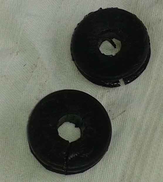

Die Halte-Gummiringe, die am Tank angebracht sind und die Seitendeckel arretieren, waren natürlich spöde. Tip: Reifenpflegespray. Eine Woche lang zweimal täglich die Ringe in einem Spraydosendeckel liegend satt eingeschäumt. Sind wieder flexibel und butterweich.
