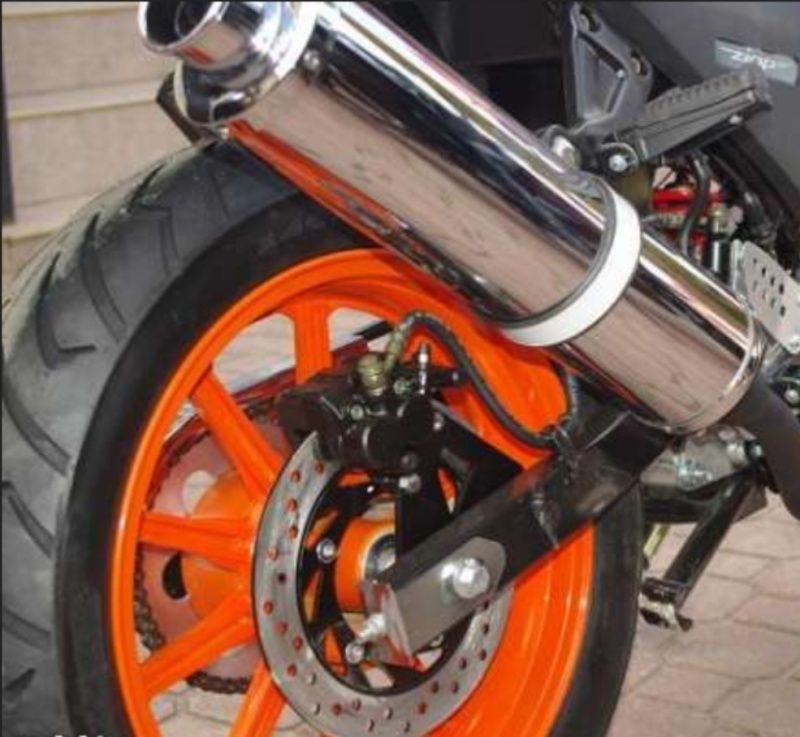

Ich werde das Ganze kommende Woche in Angriff nehmen u. auch mit Fotos aushelfen, wenn es soweit ist damit zukünftige Yamasaki-Fahrerinnen u. Fahrer hier die Info abgreifen können.
Ich habe vorne eine Scheibenbremse, wo vor dem Bremssattel ABS draufsteht
u. hinten habe ich ebenfalls hydraulische Scheibenbremsen aber hier mit 2 Bolzen wie es aussieht
Ich gehe davon aus, dass dies bei der YM-R ebenfalls so ist. Rein optisch gesehen müssten beide TRW-Lucas die ich gepostet habe u. die brembo-Variante von  Hendrik passen.

Re: Bremsbeläge YM50-9 (Zipp Pro 50)?
Beitrag von KarlKompott am Di 23 Jun 2015, 15:50
Prima, dass du dich an das Thema heranwagen willst. Very Happy
BabyPowder schrieb:...aber hier mit 2 Bolzen...
Ich gehe davon aus, dass du die Huckel auf dem Bremssattel meinst. Dann sind die "Bolzen" die Radbremszylinder. By the way ... ich wußte gar nicht, dass die YM50-9 vorn auch nur einen davon hat. Wieder was gelernt.
