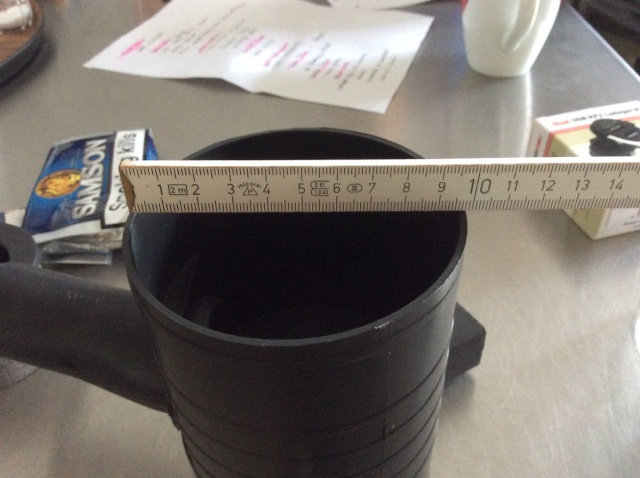

Heute vormittag habe ich mal wieder ein wenig Zeit an der Caffe verbracht.
Dabei stellte ich fest, das die Gabelholme nicht gleich montiert waren. Kein großes Ding, aber sollte man wohl auch in den "Überprüfungskatalog" für frisch angelieferte China-Bikes mit aufnehmen.
Den Luftfilterkasten habe ich abgenommen. Hier ein paar Detailaufnafnahmen:
Ich beabsichtige, die innenliegende Durchlassreduzierung komplett herauszuschneiden und das kleine runde Schaumstofffilterchen durch eine über die gesamte Breite und den Querschnitt gehende Luftfiltermatte (so ähnlich wie es im originalen Dax Luftfilter ist) zu ersetzen. So sieht die Luftfiltermatte aus, die man sich selber auf die gewünschte Größe zuschneiden kann:
Was haltet ihr von der Maßnahme? Macht das Sinn? Sollte ich zusätzlich noch den Einlasskanal in die Box vergrößern?

Beitrag von Yipotoi am So 13 Sep 2015, 09:58
Ok, vielen Dank für den Hinweis, Alpina.
Darf ich nochmal ein wenig präziser fragen und gleich meine Hintergedanken dazu mitliefern:
1. Das Rohr von der Luftbox zum Vergaser würde ich aus optischen Gründen gerne um etwa 2 cm verkürzen. Das dürfte doch kein großes Ding sein...meinst du das Mopped würde erheblich lauter werden oder an Leistung verlieren?
2. Das originale Schaustoffluftfilterchen ist sehr dünn, etwa 5mm und hat eine Gesamtfläche von etwa 15x8 cm, wenn es ausgerollt würde. Das erscheint mir einfach zu billig und ich frage mich ob das eine gute Filterleistung hat. Daher die Überlegung das durch eine insgesamt größere Filterflache von etwa 25x10 cm zu ersetzen. Damit kam dann auch die Überlegung den Kasten analog zu dem Innenleben eines Honda Dax Luftfilterkastens umzugestalten, so wie auf diesem Bild zu erkennen:
3. Ich würde aufgrund deiner bisherigen Empfehlung dann in jedem Fall den Lufteinlass in die Luftfilterbox unberührt lassen.
4. Ich sehe diese Umbaumaßnahme auch im Vorgriff auf das 72ccm Set, welches ich in Kürze einbauen werde.
5. Ich vermute, dass die Caffe mit dem originalen Luftfilter und der originalen Hauptdüse recht fett läuft. Das leite ich daraus ab, dass die Caffe auch im kalten Zustand ohne Choke sofort anspringt, mit Choke hingegen nicht. Das Zündkerzenbild habe ich noch nicht um Rat gefragt, da mir der Gedanke an eine Vollgasfahrt angesichts eines Kilometerstandes von knapp über 100 km derzeit noch nicht angeraten scheint. Insofern wäre das Zündkerzenbild ja nicht richtig aussagekräftig.
Wäre super wenn du/ihr vor diesem Hintergrund nochmal recht konkret auf die Einzelpunkte der Umbaumaßnahe eingehen könntet.
Vielen lieben Dank.

Re: Romet Ogar Caffe 50 - Erfahrungsbericht & Sonstiges
Beitrag von Yipotoi am Di 15 Sep 2015, 18:03
Herzlichen Dank für deine ausführlichen Erläuterungen.
Wenn ich die innenliegende Durchlassreduzierung besser nicht wegschneiden soll, muss ich mal neu überlegen wie ich das mit der Luftfiltermatte bewerkstellige. Einfach so vor die Durchlassreduzierung legen geht nicht, da mitten hindurch die Befestigungs/Verbindungsstange der beiden Seitendeckel verläuft. Die Matte muss also in jedem Fall quer zur Fahrtrichtung eingebaut werden.
Es sei denn ich würde die Matte wieder zu einem Röhrchen formem, wie es beim originalen Filter der Fall ist. Aber genau das wollte ich ja vermeiden, da damit die Filterfläche stark reduziert ist.
Ich könnte ggf. ein wenig aussermittig einen senkrechten Schlitz in die Durchlassreduzierung schneiden und damit die Matte quer durchschieben und gleichzeitig arretieren.
Irgendwelche besseren Vörschläge?
Zu Punkt 5. Die Gemischzusammensetzung kenne wir ja nicht. Wir wissen derzeit nur, dass der Motor ordentlich Luft bekommt. Wenn im Vergaser aber bereits eine entsprechend große Hauptdüse eingesetzt ist, kann das Gemisch durchaus eher fett denn mager sein. Das scheint mir zumindest logisch. Ich muss bei Gelegenheit mal schauen, welche HD verbaut ist..
