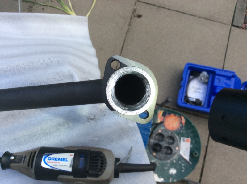

Bei der Umbauaktion auf 70ccm habe ich auch mal einen Blick mit der Endoskopkamera in den Krümmer und den Topf geworfen. Da ist nichts blockierendes im Weg. Die einzige Drossel ist eine Schweißnaht direkt am Krümmereingang, wie auf dem Foto zu erkennen.
Die werde ich die Tage mal schön wegschleifen...

Und so sieht der Krümmereingang jetzt aus:
