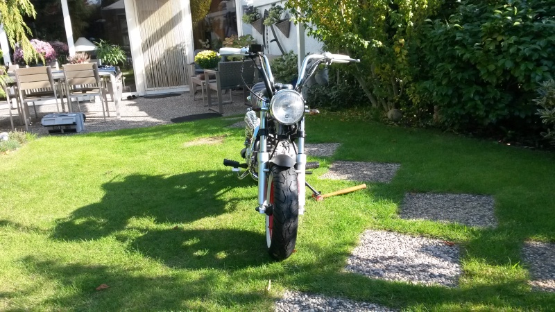

Ich habe das schöne Wetter die Tage genutzt und ein wenig an meinem Umbau zu arbeiten.
Als erstes habe ich dem Affen ein wenig unter das Fell geschaut...
....dabei habe ich auch gleich das kleine Infoschildchen vor dem Tank entfernt,
damit es nicht irgendwann anfängt darunter zu gammeln/rosten
das einzige was mir das Schild sagen konnte ist bei 2.das ein 17er Vergaser verbaut ist, bei9. das ein 13ner Ritzel vorne und bei 10. ein 40ger Ritzel hinten ist....
aus dem Rest bin ich nicht schlau geworden scratch
Den Gepäckträger habe ich erst einmal entrostet und die betroffenen Stellen mit 2K Schwarz Lack (matt) lackiert. Die restlichen Chromstreben habe ich mit WD-40 verwöhnt
Die Halterung für das Kennzeichen war leider in einem Stück und zu groß bzw. für 125ccm und Motoradkennzeichen,
deshalb musste ich sie links und rechts kürzen um sie passend zu machen!
Das hintere originale Schutzblech habe ich gekürzt und ab geschliffen, damit es nachher mit der +10er Schwinge keine Probleme gibt!
Da ich ja auch auf 72ccm aufrüsten will wurde das originale 13er Ritzel gegen ein 16er Ritzel getauscht.
Da die Schrauben die bei dem neuen Ritzel dabei waren zu lang sind, wurden sie durch die originalen ersetzt!
Auch die kleine Platte zum fixieren des Ritzels war mir zu dünn (sogar schon leicht verbogen) Suspect  und wurde durch die dicke
stabile originale ersetzt...passt!
Dadurch hatte ich auch gleich die Gelegenheit etwas an den Stellen zu putzen....war nämlich ganz schön dreckig!
Den Tank, das hintere und das neue vordere Schutzblech und der Seitendeckel würden in schwarz 2k Lack lackiert
Den originalen Skyteam Kupplungsdeckel habe ich durch einen selbst gebauten aus poliertem Alu Riffelblech ersetzt!
Da die Felgen ja komplett rot lackiert werden, dachte ich mir das es ja nicht schaden kann auch ein paar Kleinigkeiten
in dem selben Rot zu lackieren..... so wie die neue Hupe (von innen)
Auch der neue NGK Zündkerzenstecker wurde mit lackiert!  Cool
Am Logo sieht man noch das original Rot der Zündkerze.
Der Benzinhahn hat mich positiv überrascht.... er hat nämlich 2 feine Benzinfilter!
Einen oben, direkt im tank und einen in der unteren Kammer....das lob ich mir! What a Face
Der Hahn hat die Einstellungen offen, geschlossen und reserve
Ich habe ihn auch gleich mal etwas Farbe verpasst Laughing
Und da alle guten Dinge ja bekanntlich 3 sind.....habe ich noch einen Benzinfilter (mit Schauglas) verbaut clown
Weil ich keine Lust auf kleine Schlauchschellen am Benzinschlauch habe, musste ein engerer Benzinschlauch her (5,5 statt 6mm)
Das offene Ansaugrohr habe ich ein wenig auf Glanz poliert

Bei den Lenkern überlege ich noch welchen ich auf Dauer fahren will.....ich habe mal ein paar Bilder gemacht auf den man die Lenker gut vergleichen kann. Ich finde sie beide sehr schick!! Der etwa größere von der LeMans ist ein tikken bequemer, aber der kultige original Klapplenker ist halt auch praktisch da man in ja für den Transport klappen kann!
Welchen Lenker findet ihr schicker?? hier ein paar bilder...
hier noch einmal mit dem original Lenker von vorne...
und eingeklappt...
