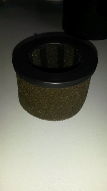

Eine Frage: sehen eure luftfiltereinsätze auch so aus bzw passen die bei der Junak?
http://m.ebay.de/itm/162244570302?_trksid=p2141725.m3641.l6368
Junak2015
Fahrzeug : Junak901
Anzahl der Beiträge : 104
Anmeldedatum : 30.05.16
Re: Romet ZXT 50
Beitrag von ericphant am Mi 02 Nov 2016, 11:50
Hallo Junak,
Luftfilter sieht bei der Junak optisch exat gleich aus, ich denke bei den aktuellen Junak und Romets ist unterhalb des Tanks eh alles das gleiche.
Der Ori-Luftfiltereinsatz hat als Streifen die Größe ca. 4,5 x 23 cm.
Sieht so aus:
Hoffe das hilft dir
Gruß ericphant

Re: Romet ZXT 50
Beitrag von Junak2015 am Mi 02 Nov 2016, 12:34
Ja meine sieht auch so aus.
Danke für die Ausführliche iNFO!
