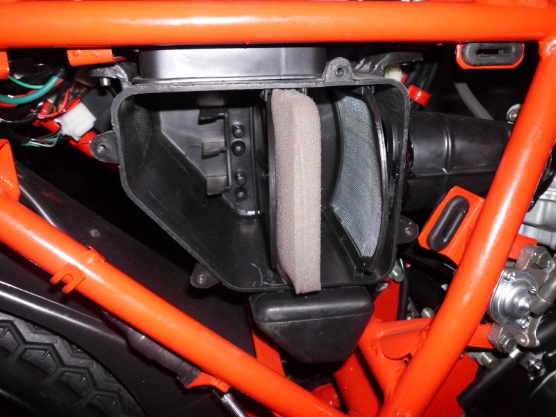

Weiss jemand wo ich ein Düsenset für den Vergaser bekomme?
Glaube er läuft zu mager weil wenn ich von Standgas auf Vollgas gehe will er ausgehen.
Habe auch die Drossel im Ansaugstutzen entfernt.
Soll das blech im Luftfilter auch eine Drossel sein?

Das Blech soll auch eine Drosselung sein...das kann raus! Düsen für den Gaser müsstest du bei GermanMiniBiker finden, zwar kein set aber einzelne haben die da!

Beitrag von Thoti am Sa 06 Aug 2016, 00:03
Teillastnadel in die 4. Kerbe von oben umgehängt ?

Re: Meine Monkey
Beitrag von Alpina am Sa 06 Aug 2016, 08:49
SHAU schrieb:Das Blech soll auch eine Drosselung sein...das kann raus! Düsen für den Gaser müsstest du bei GermanMiniBiker finden, zwar kein set aber einzelne haben die da!
Das Blech-Sieb---(Auch Flammen-Sieb genannt!!!)--- ist dort verbaut, damit dir beim evtl. zurückschlagen d.h. eine dortige Entzündung des Gemischs--(zb einer Fehlzündung/Funkenrückschlag durch den Vergaser aus dem Motor)-- im Ansaugtrakt der ölige Luftfilter nicht abfackelt,...bzw unter sehr schlechten Umständen,sogar die ganze Mopete!!!!
Es ist keine Drossel,...weil der Hersteller die Luftzufuhr für den originalen Vergaser,die Wabengröße des Metallsiebes genau für den ab Werk verbauten Motor ermittelt!!!!
Meine Mopete hat dieses Metallsieb auch vor dem Filter sitzen,.....und bleibt auch dort weiterhin verbaut!!!
Auch ein 19er Vergaser--(Bei mir original ´´16er´´)-- mit einem etwas grösseren verbauten Zylinder,hat dadurch keine Einstellungs-Probleme durch zu wenig Eingangsluft am Kasten!!!!,.........manchmal sind die Wabenlöcher grösser als sie sein müssten,....im Metallsieb,....frisieren null Luft-Probleme!!!,... pirat
Nicht alle Hersteller verbauen so etwas Sinnvolles,.....aber es ist kein Nachteil,wenn die bösen Fehlzündungen die Mopete nicht abfackeln!!!,... Wink
PS:solch ein Funkenrückschlag hatte hier damals mal ein User!!!

Re: Meine Monkey
Beitrag von Hussi am Sa 06 Aug 2016, 09:31
[/quote]
Teillastnadel in die 4. Kerbe von oben umgehängt ?[/quote]
Original ja
Habe jetzt in der 5 und letzten Kerbe aber immer noch das selbe Problem hier mal ein Video
Video klick
Hussi
Anzahl der Beiträge : 32
Anmeldedatum : 06.07.16
Re: Meine Monkey
Beitrag von Alpina am Sa 06 Aug 2016, 10:18
Da du die Alu-Verjüngung im Ansaugstutzen entfernt hast,bekommt der Motor mehrl Benzin mit einem zu schnellen
aufreissen des Gasgriffes,.....zuviel Benzin mit der alten Einstellung der Gemischschraube des Vergasers!!!
Setze die Nadel wieder auf die Werkseinstellung--(Mitte)--und reguliere die Luftgemischschraube so,....daß
der warme Motor beim Raus-Reindrehen dieser Schraube die höchste U/m erreicht,....die Standgasschraube vorher
etwas reindrehen,...also so auf ca.3000 U/m,...ist dann besser zu ermitteln,wie sich die Motordrehzahl mit
der Luftgemischschraube dann beim verdrehen verändert!!!,....also nach links,....und rechts,....und immer
drauf achten,...wo hat er die höchste Umdrehung dieser Schraube,....wenn die höchste U/m ermittelt ist,....die
Schraube um ca. 1-Viertel wieder reindrehen,...der Motor darf dafür nicht heiß sein,....nur warm!!!
Die Standgasschraube nach dieser Einstellung wieder so verdrehen,daß der Motor ca.bei 1500-bis 1800 U/m läüft!!!
Und wichtig,.....alle Einstellungen am Vergaser ohne Choke!!!!,... Idea
Probiere es mal aus,.....was sich nun verändert,....am Gasgriff!!!,... Wink
Zuletzt von Alpina am Sa 06 Aug 2016, 10:28 bearbeitet; insgesamt 1-mal bearbeitet

Re: Meine Monkey

Re: Meine Monkey
Beitrag von Alpina am Sa 06 Aug 2016, 10:58
Na denn,....  dann ist jeder Angestellte am Telefon, der Händler eben schlauer als der blöde Alpina hier aus dem Forum!!!,...der sowieso nur die Jahre,...schon immer etwas am Kopf hatte,...bzw hier das Forum mit falsch Infos vermüllt!!!,...das Teil dient dafür,wie ich oben es geschrieben habe,....auch einige andere Hersteller verwenden solch ein Metall-Vor-Filter als Schutz eines Funkenrückschlages durch Fehlzündung des Motors!!!

Re: Meine Monkey
Beitrag von Alpina am Sa 06 Aug 2016, 11:01
Hussi schrieb:@Alpina
Danke für deine infos
Bitte schön,.....und schreibe mal was sich nun dadurch verändert hat!!!

Re: Meine Monkey
Beitrag von Hussi am Sa 06 Aug 2016, 11:02
Ich weiß wie man den Vergaser einstellt habe es auch genauso wie Alpine geschrieben hat gemacht nur keine Veränderung.
Ich glaube wir meinen unterschiedliche Teile Alpina
Das ist kein Metall Filter oder sieb sondern ein Blech was vor dem Filter sitz also erst kommt das Blech dann der Filter und dann der Vergaser.

Re: Meine Monkey
Beitrag von Alpina am Sa 06 Aug 2016, 11:10
Ich glaube auch,....wir schreiben hier aneinander vorbei,....ich mache später mal von dem Teil ein Foto!!!
Anzahl der Beiträge : 785
Re: Meine Monkey
Beitrag von Alpina am Sa 06 Aug 2016, 11:25
Dieses Teil meine ich!!!!!
Sitzt direkt vor dem eigentlichen Filz/Stoff Filter im Kasten !!!!
Re: Meine Monkey
Beitrag von SHAU am Sa 06 Aug 2016, 11:34
Die Luftfilter von der Ace und der monkey50ccm sind vollkommen unterschiedlich!
Bitte nicht so persöhnlich nehmen....meine Infos beziehen sich ausschließlich auf die Skyteam Monkey 50ccm um welche es sich hier auch handelt in dem Threat oder Post oder wie man das nennt! Ich weiß auch nicht so recht was andere Mopeds damit zu tun haben scratch
Das das für die skyteam Ace alles zutrifft mag ja auch sein aber bei der skymini verhält es sich da etwas anders!

Re: Meine Monkey
Beitrag von Alpina am Sa 06 Aug 2016, 11:51
Nein,....alles ok.,.....nix persönlich Very Happy
Das war nur damals auch zb bei der Kawasaki KXF 250 so verbaut worden ab Werk,...wegen Funkenrückschlag durch Fehlzündungen !!!!
