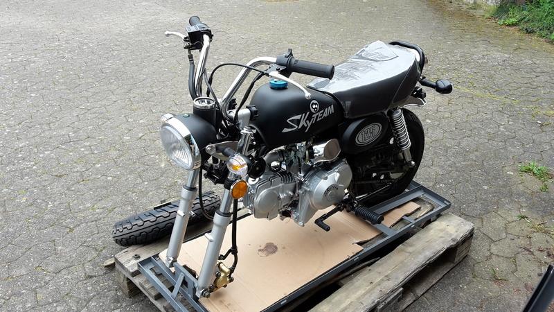

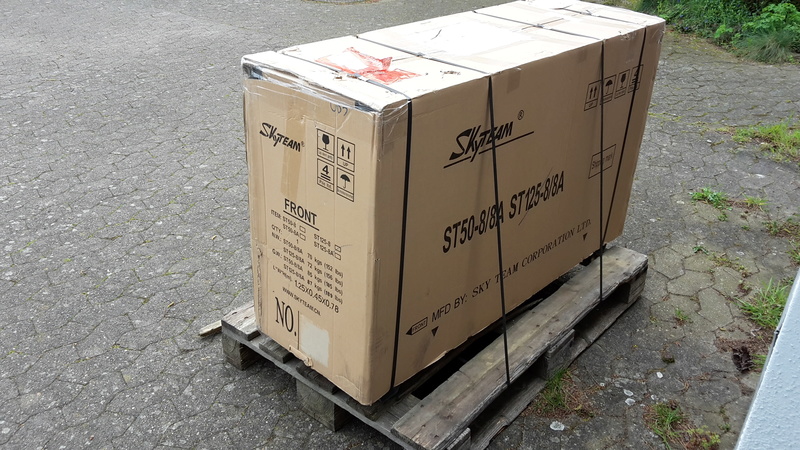

Hier einige Bilder von dem guten Stück.... frisch aus dem Karton
Das vordere SkyTeam Schutzblech habe ich gleich weg gelassen da es eh durch eins im original Honda J2 Look ersetzt wird!
Standard oder Le Mans Sitz sowie Gepäckträger oder Kurzes Heck, konnte ich mir aussuchen.
Ich habe mich für den Le Mans Sitz und das Kurze Heck entschieden (ist auch mehr wert) What a Face !

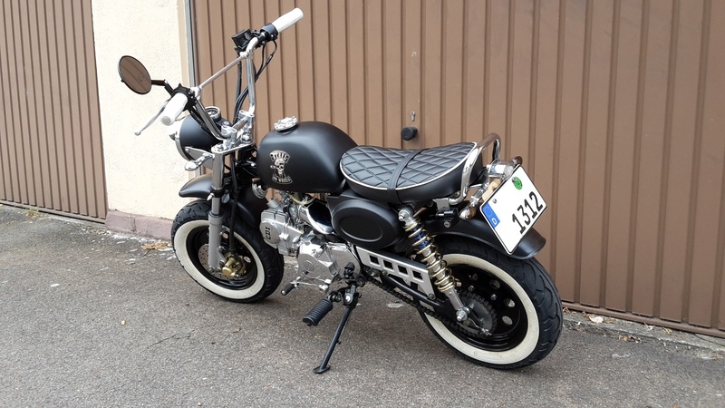

Und hier noch ein paar Fotos vom Fertigem Ergebnis.
Mit dem Setup läuft sie jetzt auf der Graden in Aufrechter Sitzposition (echte) 95/96Kmh Twisted Evil
Mit der Standard 95er HD läuft sie zu fett und eine 90er ist bestellt.
Beschleunigung ist dank des geringem Gewicht und der eher kleinen 10" Reifen
sehr ordentlich!! Im 1 und 2 Gang kann sie bei flotter Beschleunigung auch mal mit dem Vorderrad abheben.... auch teilweise wenn ich durch eine enge Kurve düse und zu doll Beschleunige  What a Face
Bei einem Großen Motorrad ist 80/90Kmh eher wie cruisen, doch auf der Monkey bekommt man die Geschwindigkeit noch gut zu spüren!
steile Berge und enge Kurven sind kein Problem! Bin damit auch auf der Autobahn und auf Bundesstraßen unterwegs...ist ein bisschen krass und ich musste mich erst mal daran gewöhnen aber stundenlange Autobahnfahrten werde ich damit auch eher weniger starten da
einem bei den starken Windwechseln bei hohen Geschwindigkeiten auf dem kleinen Bike schon mal etwas mulmig zu mute wird...
...ist dann wie ein Ritt auf der Kanonenkugel, aber Fahrspaß pur Razz

Beitrag von SHAU am Di 15 Aug 2017, 23:48
Danke nochmal!.. ( Ich war so schlau und hab den letzten Treat gelöscht statt ihn zu bearbeiten) Rolling Eyes  Evil or Very Mad
Ein Bischen hat sich bei meiner Monkey auch noch getan....oder auch etwas mehr Laughing
Da die Vorderradbremse zwar recht gut gebremst hat, ich aber den Bremshebel um die volle Bremswirkung zu erhalten bis fast an den Gasgriff ziehen Musste und das auch durch unzählige Entlüftungen nicht besser wurde, hatte ich mir einen neuen China Standard Bremssattel geholt und verbaut...
das Ergebnis war Mist denn es hatte sich absolut nix geändert und da ich der Meinung bin das Bremsen absolut TOP funktionieren müssen und ich langsam genervt war habe ich mich dazu entschlossen da keine Kompromisse zu machen! Jemand meinte mal zu mir das die Bremsen vom Aerox Yamaha Roller bei der Monkey von der Aufnahme her auch passen also habe ich mir bei Ebay einen Gebrauchten Aerox Bremssattel für knapp 30,- gekauft um ihn zu restaurieren und wieder ins Leben zu rufen!
Hier mal ein paar Bilder...
Der Bremssattel ist von 2008 und war ganz schön dreckig!
Aber dafür ist es ein original Brembo Bremssattel mit 2 Kolben (der China Standard Bremssattel hat 1 Kolben)
und das allerbeste daran ist natürlich das sich die Kolben problemlos zurückschieben
ließen und zum Glück NICHT feßt saßen... ansonsten wär es ein fall für die Tonne gewesen!
Sogar die kleine Gummidichtung war noch geschmeidig wie am ersten Tag! Very Happy
War eine Sau Arbeit den wieder zu reinigen!! Die Gummidichtung war ja noch ok und die Entlüftungsschraube, Die Halteplatte für
Die Bremsbeläge und der Sicherungsstift konnte ich auch wieder mit kleinen Feilen/Schleifen zum strahlen bringen...
die Schrauben wurden durch neue ersetzt und der Bremssattel rot lackiert.
Neue Racing Bremsbeläge in Japan Qualität mussten denn auch sein...wenn schon dann richtig!
Den Brembo Schriftzug habe ich in Weiß lackiert...finde das passt ganz gut!
Jetzt habe ich einen Bremssattel den nicht jeder hat... und wenn mein Auto schon keine fette Brembo Bremsanlage hat
so hat doch wenigstens mein China Bike jetzt eine Laughing
So und "nachdem" ich zum neuen restaurierten Bremssattel auch einen schöne Stahlflexbremsleitung verbaut habe
beißt die Bremse wie ein Pittbull... ein Unterschied wie Tag und Nacht ich bin total begeistert!!! cheers
am Ende lag es einfach nur an der billigen China "Gummischlauch" Bremsleitung...aber jetzt hab ich da für immer ruhe!
Bei dem Bremssattel kann ich auch problemlos die Beläge wechseln ohne ihn ausbauen zu müssen, auch ganz nett.
So sieht das dann eingebaut aus...a uch das entlüften war kein Problem!
Ganz plug & Play hat der Bremssattel leider nicht gepasst (welch ein Wunder)
Wie man an den Kratzern am Linken Nabenstern sehen kann (die überlackiert wurden), hat der Kolben der zur felge rein geht
an der Radnabe geschliffen und ich musste an der Stelle noch ca 2,5-3mm vom Bremssattel abschleifen damit wieder Luft dazwischen war! Shocked
Aber nu passt alles wunderbar!
Da der schwarze Lack am Deckel der Bremspumpe durch die aggressive Bremsflüssigkeit schon an manchen Stellen
ab ging, habe ich den Alu Deckel Poliert und die dunklen Chinaschrauben durch silberne Deutsche ersetzt!
Neue Old school Griffe im selben Beige wie die WW Reifen und des Kickergummis habe ich auch endlich gefunden clown
An den Auspuff musste ich auch nochmal ran da der fest rein gesteckte DB-Killer sich doch irgendwann los vibriert
hat und während der fahrt verloren ging! Damit der neue DB-Killer auch da bleibt wo er hin gehört habe ich im Edelstahl Endrohr
(dierekt vor dem DB-Killer) ein Loch gemacht und ein Gewinde für M5 Geschnitten (war echt schwer den Edelstahl zu bohren).
Nun kann er auch nicht mehr raus fallen und man kann ihn jeder zeit wieder entnehmen Wink
(keine Ahnung warum einige Fotos "schräg" bzw. zur Seite gekippt hochgeladen werden) Question  Rolling Eyes
Der Endpott hat noch eine E-Nummer bekommen....irgendwie hatten die die bei der Produktion vergessen Wink
Ist zwar schon eine auf dem Hitzeschutzbleuch aber sicher ist sicher! What a Face
Der Lenker hat eine neue  verstellbare Alu CNC Strebe bekommen...
Dem Tank habe ich ein Honda Monkey Emblem spendiert und der Seitendeckel
hat auch einen passenden Monkey Aufkleber bekommen und weil er schon ab und zu AB-vibrierte bei hoher Drehzahl...
wurden die schon hard gewordenen China Gummis für die Halterungsnippel des Deckels durch originale von Honda ersetzt!
Seit dem sitzt der Deckel fest! Eine verstärkte Kette in Gold wurde auch gleich verbaut!
Und da ich schon dabei war und langsam keine Lust mehr auf große rumschraub Aktionen hatte, habe ich Nägel mit Köpfen
gemacht und mir doch noch eine Alu Kastenschwinge von Keppspeed +10cm geholt. Die hatte ich ja schon an der 50ccm dranne und war total begeistert!
Damit alles passt musste das hintere original Schutzblech gegen ein verlängertes mit geradem verlauf getauscht werden, auch das vorher
gekürzte Heck musste wieder auf originallänge wandern damit das Nummernschild weiter hinten ist und nicht die Möglichkeit hat am Reifen
zu schleifen falls ich mal Hard hinten einfedern sollte! Als i Tüpfel gab es noch eine Kappspeed Alu Einstellschraube für die Bremsstange
die ich noch rund gefeilt und geschliffen habe! Das Fahrverhalten ist durch den längeren Radstand dank der +10 Schwinge deutlich besser
und stabieler man fühlt sich auch sicherer und macht keine ungewollten Wheelies mehr! wenn einen in der Kurve bei Starker Beschleunigung
mal das Vorderrad etwas abhebt ist das nicht so geil!
Dadurch das ich das Heck wieder etwas nach hinten setzten musste, hatte ich sogar noch ein wenig platzt um in der kleinen
Lücke die dadurch entstanden ist eine praktische Ledertasche in Mini Format (von Held) zu platzieren...
sehr praktisch für Werkzeug/Felgenschloss ect.!
Ich bin mit dem Umbau voll zufrieden....auch die Leistung vom 124ccm Motor reicht mir noch und
mit den ganzen neuen Teilen macht es auch beim fahren jetzt nochmal eine Ecke mehr Fun als zuvor
Hier das Ergebnis vom Umbau !!!
