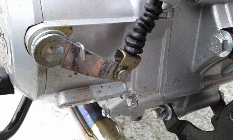

Beitrag von solanum am Do 15 Jun 2017, 13:47
Der Motor ist ein 139 FMB mit stehendem Zylinder 49ccm . (Kein FMA - 2 ) Motor ID G20
Details Motorblock alle Gewinde im Motorblock sind Metrische Gewinde M5,M6,M8.
Motorblock linke Seite
Antriebswelle 4 Gang Getriebe Kickstarterwelle.
Kupplung offen
Kupplung
Kupplung ausgebaut

Beitrag von Bora am Do 15 Jun 2017, 15:54
Aha,da sieh man es beim Bild "Kupplung offen".Dieser schwarze Bolzen fehlte bei meiner 8B und ich habe es mit einer kleinen Schraube wieder hinbekommen

Beitrag von Armin2015 am Do 15 Jun 2017, 16:15
Bora schrieb:Aha,da sieh man es beim Bild "Kupplung offen".Dieser schwarze Bolzen fehlte bei meiner 8B und ich habe es mit einer kleinen Schraube wieder hinbekommen
Ja, ist mir auch aufgefallen, und wieder ein Problem gelöst Very Happy
