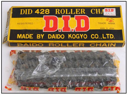

Sooo... habe mir soeben zwei neue Ketten von D.I.D. in der Bucht organisiert. Für die YM50-8B laut euren Tipps eine 114 Gliederkette... Ich hoffe sie passt wirklich Twisted Evil Hab gleich 2 geschnappt weil sie nagelneu für nen 10er zu haben waren.
Nachdem ich die Preise für die Professional Serie von D.I.D. gesehen habe ist es allerdings eine Standardkette geworden und keine O-Ring Kette. Die kosten ja richtig und sind an einer 50er mit Sicherheit auch etwas overdressed. Die D.I.D. Standard ist für Böcke bis 125ccm laut Hersteller geeignet. Und ich gehe davon aus, dass sie qualitätsmässig weit über der Serienkette von Yamasaki liegt. Auf jeden Fall kein "Made in China" Aber auch nicht die HD die Streetmachine verbaut hat...
Falls jemand auch eine Kette braucht, der Laden nennt sich Mike & the mechanixx
Auf der Website ist nichts zu sehen, sie verkaufen über ebay und haben reichlich an D.I.D. Ketten. Einfach mal anrufen ansonsten.
Oder bei >>>> Kettenmax <<<<bestellen. Der hat einfach alles an Ketten.
Und wir könnten hier auch mal die Daten der anderen Yamas sammeln was die Gliederanzahl angeht. 428er Teilung sollten wohl alle Yamas haben.

ich will dich zwar nicht ärgern, aber du hast nun zweimal das gekauft,was auch auf deiner --B--!!!
verbaut ist!!!---kette mit gewickelten blechstreifen!!!---(made in japan,statt in china!!!)
das mit dem HD ist schon wichtig!!!---weil glaube ich,die 428H---mit dem --H--schon nicht so gut ist!!!,--aber eine --nur 428er,ohne (hintere kennzeichnung) kann dann nicht wirklch gut sein!!!
aber nun weisst du,warum so günstig???---- Very Happy ----will keiner haben!!!!--- No
Als Nachfolger der bewährten 428H wurde bei der 428HD eine neue Technologie für die Fertigung der Rollen eingesetzt. Bisher wurden die Rollen aus Blechstreifen gewickelt, wodurch eine Nahtstelle und dadurch ein Schwachpunkt entstand. Mithilfe der neuen Technologie werden die Rollen aus Rundmaterial hergestellt und eine Nahtstelle so vermieden.
Im Vergleich ist die 428HD verstärkt durch dickere Laschen und weist daher eine deutlich höhere Zugfestigkeit auf !!!!
ALPINA
PS:das einzige was nun gut,--und richtig war,!!!!----114-glieder.................----das ist für deine kette nicht geeignet!!!--- Very Happy

Verkäufer hat mir das Geld schon zurückgeschickt. Seriöser Laden... Anscheinend hat er die in HD aber nicht da. Habe jetzt die HD Kette bei mymoto24.de für € 19,90 bestellt. Inkl. Versand also € 24,80.
