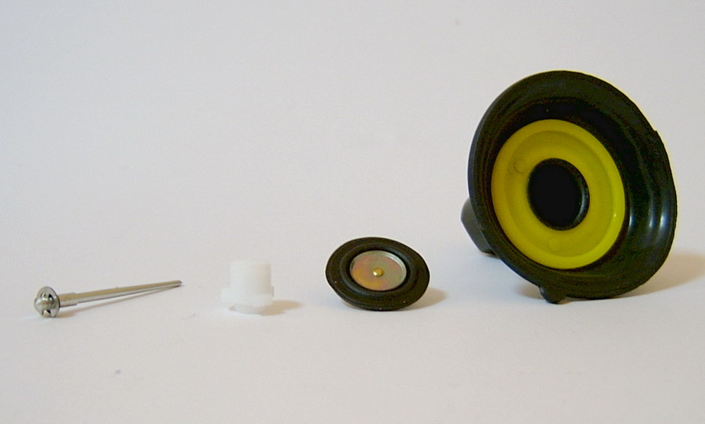

Beitrag von mrmomba am So 27 Mai 2012, 22:58
Hier, so sieht das ganze aus, und am hinteren ende siehst du einen kleinen klip, wenn du den weiter nach hinten rausziehst dann geht die nadel weiter rein und es kommt weniger spitt in die kammer ( die nadel hängt tiefer )
wenn du den klipp richtung nadelspitze versetzt ( nur um die richung anzugeben ) hängst du die nadel höher und es kommt mehr sprit rein. das evtl kontrollieren.
DIESE INFO IST ÜBERFLÜSSIG!! Ignoriert den Membran auf dem Bild!
Auch der Membran reißt gerne mal, vor allem wenn man ihm beim zusammenbau qutscht/klemmt. dann gibts auch kein vortrieb mehr, da kein unterdruck mehr / bzw zu wenig und zu wenig sprit kommt dann in die brnnkammer / durch die düse

nein? Aber ich habt die Düsenspitze!
Ich habe keine Yama vor der Nase!
OM²G - das der letze Absatz für die Katze war!

Beitrag von mrmomba am Mo 28 Mai 2012, 13:52
Aber sonst ist alles klar bei dir oder? Mit nem Klammerbeutel haben die dich anscheinend in der Nacht gepudert!
Auch wenn ich ein fehlgriff mit dem Membran habe ist der Wahrheitsgehalt in Sachen düsennadel korrekt und identisch! UND nun stell dir vor. Absaufen bei zu viel Gasgeben bzw. schlagartiges Gasgeben war auch bei meinem Fahrzeug, das lag bei mir daran das:
- beim 1. mal die nadel sich ab einer gewissen höhe verklemmte
- beim 2. mal die Nadel von mir zu Hochgehangen wurde!
Allerdings reagierte er dort noch immer - sofern möglich bei vario - auf spontanes Gashahn aufreißen! Problem war: er neigte zum verschlucken und erreiche kein topspeed mehr!
Und damit es keine Fehlinfo bleibt, hättest DU statt einen unfreundlichen zwei-zeiler " Membran gibt es nicht - die Funktionsweise des Vergasers richtig stellen können!
Vor allem nach welchen Prinzip es dort Funktioniert! statt sich an der Fehlinfo im zweiten Teil sooo aufzugeilen!
Weil noch weniger als Fehlinfos brauchen wir hier keine Mürrischen Zweizeiler und schlechte Laune!

Beitrag von wavelow am Mo 28 Mai 2012, 16:31
Halloooooo! Hier wird nicht rumgestritten, alles ist gut.
Ich konnte mit MrMombas Bildchen schon was anfangen, war bisher nur zu träge runter zu gehen und die Nadel wieder einzubauen. Ist soooo warm heute.

Beitrag von mrmomba am Mo 28 Mai 2012, 20:07
ah sehr schön, du hast sogar rillen um die Nadelhöhe einstellen zu können.
Du scheinst etwas ( wesentlich ) zu fett zu fahren, häng die Nadel höher Smile
Sprich, setz den klipp mal mittig, dann sollte sich auch schon was tun. Wenn nicht, dann den Clip ganz nach Oben hängen, JEDOCH OBACHT! jedesmal das Kerzengesicht beobachten! Bei zu mager brennt dir der Motor schneller durch als bei zu fett! Bei der mittleren Stellung sollte dieses jedoch nicht bei mittlerer Stellung!
